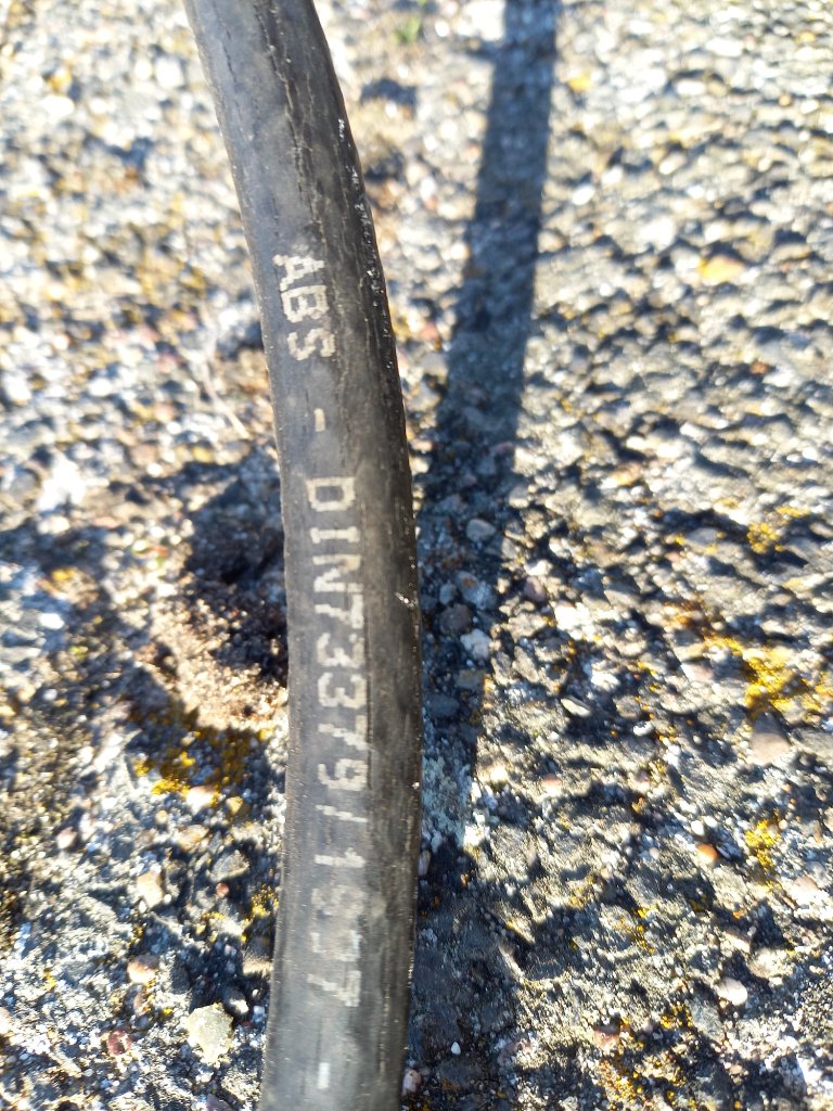

Zum Saisonstart waren mal wieder neue Benzinschläuche fällig. Sinnvollere arbeit als die Löschschläuche anzubringen.![Bild]()
- 20260429_191050.jpg (302.62 KiB) 1602 mal betrachtet

Nimm NBR-Benzinschläuche...
- Baumschubsa
- Beiträge: 1555
Re: AB-Motor für Emil
NBR haben bei mir letztens mit Super Plus vier Jahre gehalten. Dann verteilte sich über den Winter die Tankfüllung nei einer Undichtigkeit in der Nähe des Röhrchens in der Getriebegabel langsam auf dem Hallenboden.
Billigschläuche von eBay halten in einem anderen Käfer mit E10 jetzt seit 2019.
Benzinschläuche scheinen Mittlerweile auch Glückssache zu sein. Am Besten immer ein Auge drauf haben und vorsorglich tauschen. Da bin ich zumindest gerade dabei.
