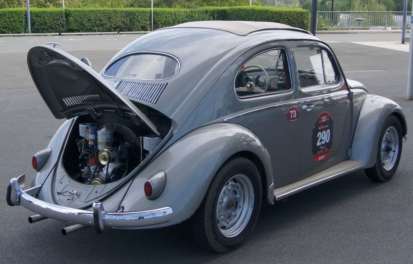

Hallo Leute,
kann mir jemand sagen welche Felgen- und Reifengröße auf den Mille Miglia Käfern gefahren werden? Und vor allem welche Felge das ist? Finde die Optik schon genial.

vorne dürften das normale Lemmerz 4,5 Zoll vom 356er sein.
Hinten die Lemmerz 1555 mit anderer Einpresstiefe.
Als Reifen passen 155 x 15 von Michelin.
XAS FF (Formula France).
Fahre ich selber auf meinem 53er - haben auffällig viel Grip und sind für Sporteinsätze vorgesehen.
Gibt es z.B. bei Reifen Schlag - www.reifenschlag.de.
