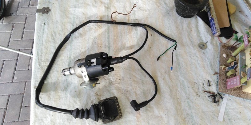

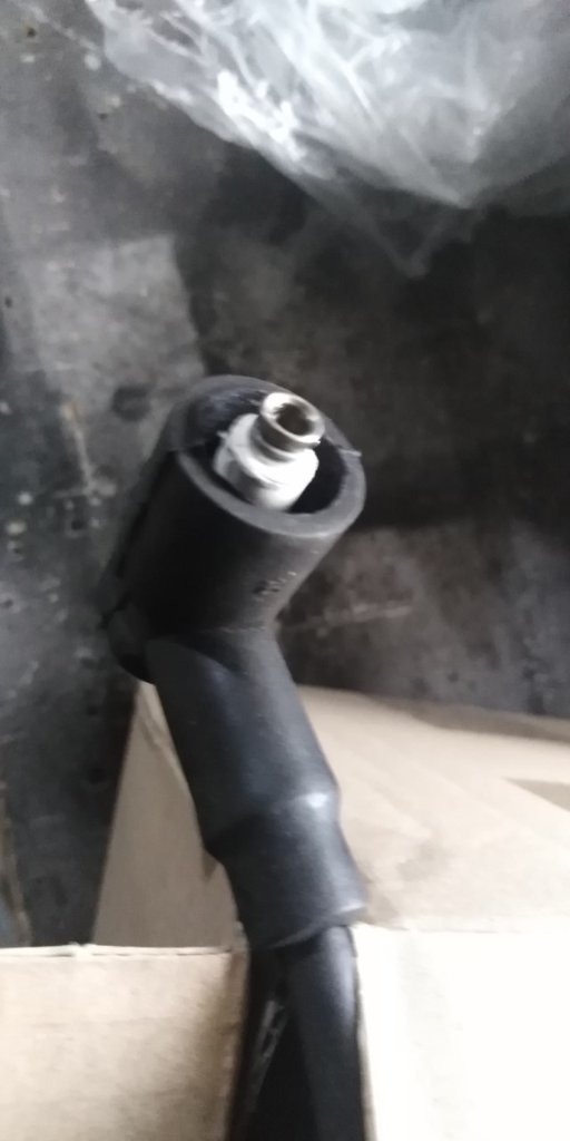

beim Ausbau meiner Zündanlage (wg. Wechsel auf 123) stieß ich auf einen mir bis dato unbekannten Zündkabeltyp. Das Foto zeigt die Seite, die in den Zündverteiler kommt, wie auch das Kabel zwischen Zündverteiler und Zündspule. Kerzenseitig ist es wie in Deutschland auch.
Die Zündanlage ist aus einem Brasil-Motor. Um sie wieder zu komplettieren, suche ich einen Satz dieser Zündkabel (wurden beim Ausbau leider zerstört und entsorgt). Leider habe ich bei ebay & Co. nichts passendes gefunden.
Weiß jemand Rat oder hat evtl noch einen Satz gelagert?

Diese Stecker hat VW bei einigen WBX und 1600er Mexikanern verbaut, sind ganz normal bei Bosch und Beru zu bekommen. Es gibt sie mit unterschiedlichen Widerstandswerten, bitte beachten.
Die dazugehörenden Verteilerkappen haben Stifte in der Anschlußmitte, auch bei Bosch und Beru zu bekommen.
