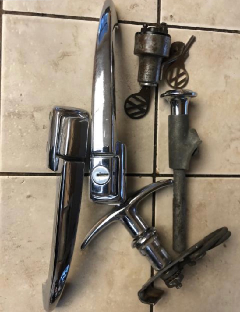

Bei meinem Cabrio fehlen zwei von 5 Schlössern. Ich müsste darum mit anderen Teilen den Schlüsselsatz komplettieren. Folglich hätte ich aber mehrere Schlüssel.
Nun habe ich einen Schlüsselsatz für ein Cabrio von 1960 gefunden, der hat aber das ältere Motorhaubenschloss was wiederum nicht zu meiner Motorhaube passt. Kann man das Schloss umbauen, also den Schliesszylinder vom alten Drehgriff in den neueren Griff setzen?

Sorry, aber die Schließzylinder sind nicht untereinander austauschbar.
Für welches Baujahr / Modell suchst du den Schließsatz? 67? Dazu noch ein Schloß?
Sollte alles bei mir vorhanden sein.

Gibt es eine Firma die Schliesszylinder für Schlösser passend zu einer spezifischen Nummer nachfertigt? Sozusagen damit man fehlende Schlösser zu Sätzen komplettieren könnte?
