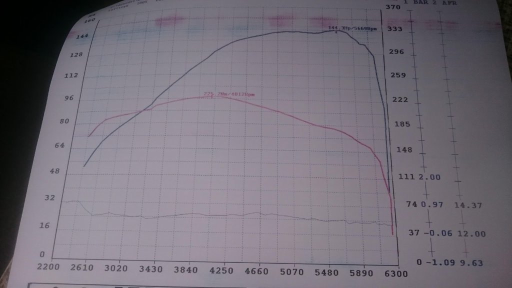

Doch, Lars hast etwas recht. Mit so viel Hubraum und relative kleine Köpfe muss du n´bischen mehr Steuerzeit haben um eben ein relativ linear leistungs kurve zu 5000 zu haben.
ZB. hier ist ein 2165 "basket case" (Kam in 3 Kisten und ich sollte ein Motor von die teile bauen) mit ein W120 NW. 041 GO3 mit 42 x 35 mm Ventile. Bearbeiter Kanale und gute sitze, 9,5 verdichtung. 40 mm Dellorto mit 35 mm venturi. CSP EVO 425 mm Super comp.
Nicht viel ps, auch nicht viel Umdr. aber ganz respektabler Drehmoment.
Generell. Je mehr Hubraum mit relative kleine Vemtile, je mehr Steuerzeit brauchst du um ebendezent leistung zu krigen.
2165 W120 1,25.jpg (63.88 KiB) 3422 mal betrachtet
