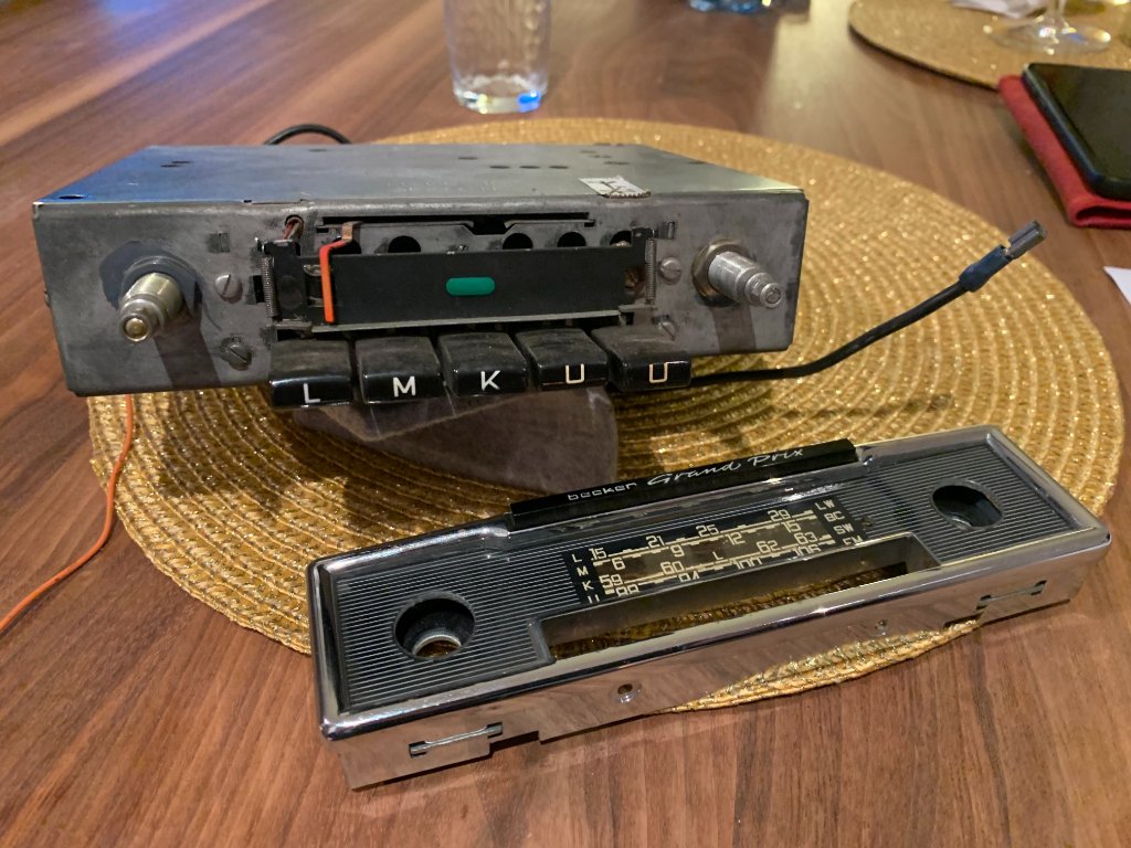

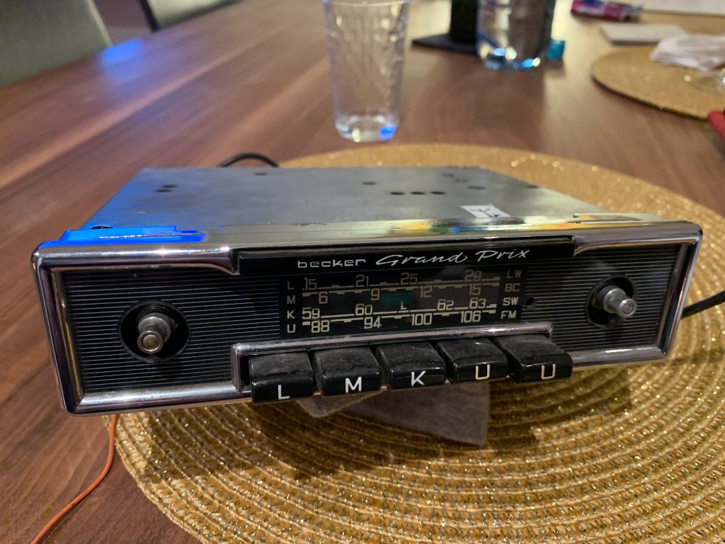

Guten Abend zusammen,
ich habe ein Autoradio Becker Grand Prix günstig erhalten und möchte es in meinen 1303 einbauen. Einbauöffnung ca. 18,5 x 5 cm.
Hat jemand von euch ne Idee, wie ich das einbauen kann bzw. welche Teile ich brauche, um es fest zu verankern ?
Bevor ich mir eine Lösung zusammenbastele die Frage, ob jemand eine gute Lösung oder Idee hat.
Danke im voraus und Gruß
Eugen
Eugen

Der 1303 hat einen speziellen Einbaurahmen, den Du z.B bei CSP als Nachfertigung bekommst. Ich vermute aber, dass es dann auch noch nicht ohne Basteln passt.
Dein Radio passt schon vom Baujahr nicht unbedingt in den 1303. Schau dir mal die VW Prospekte oder Testberichte an.
Georg

Servus Eugen,
Damit der Sendersuchlauf nich funktioniert ist eine arg individuelle Lösung nötig.
Ich hatte eines im 1302, das war nicht einfach, und der Gußrahmen saß außen auf. Das war natürlich dem Umstand geschuldet, daß ich mein Armaturenbrett nicht zerschneiden wollte.
Die ganzen schönen S-Klassen-Design Becker Radios passen leider nicht in Käfer @ Co.
VG,
Marc

Re: Einbau Becker Grand Prix
Im 03 war eine Halteklammer/Spange verbaut in der das Radio hinten eingeschoben und somit abgestützt wird.
Wenn es vorne zu weit herausragt und nicht bündig in der Einbaublende liegt,gab oder gibt es noch Distanzrahmen.
Vielen Dank für eure Hilfestellungen.
@Georg: Bei CSP habe ich leider nix Entsprechendes gefunden.
@Marc: Danke für das Bild - man sieht, es geht doch ....
@Ferdi: Du hast nicht zufällig ein Foto von dieser Halteklammer ?
Gruß Eugen
Gruß Eugen
Hallo Eugen
Gib mal bei Google ein
„Radio-Einbaurahmen für VW Käfer 1303“
Dann kommen verschiedene Angebote u.a. GE-MA Clasics
Die Halteklammer ist nichts weiteres als ein Blechstreifen ca 5cm breit (Radiohöhe) der an der Blechwand zum vorderen Kofferraum angeschraubt/angeheftet ist, um dem Radio hinten Halt zu geben. Schau mal in Deinen Radioschacht, vielleicht ist sie noch vorhanden.
Kaufen kann man sie nicht.
Auf Motortalk war erst vor kurzem eine gleiche Anfrage.
Georg
Georg
Diesen U - Rahmen hatten auch andere Autos aus den 80er und 90er Jahren. Unter Umständen ist da ein Autoverwerter hilfreich!
