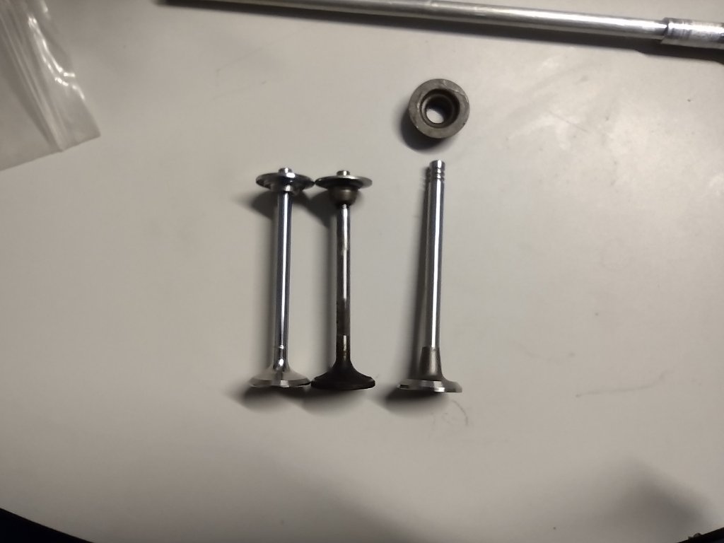

Hier mal Bilder
Alfa Ventil, 30PS Ventil und Typ1 Ventil

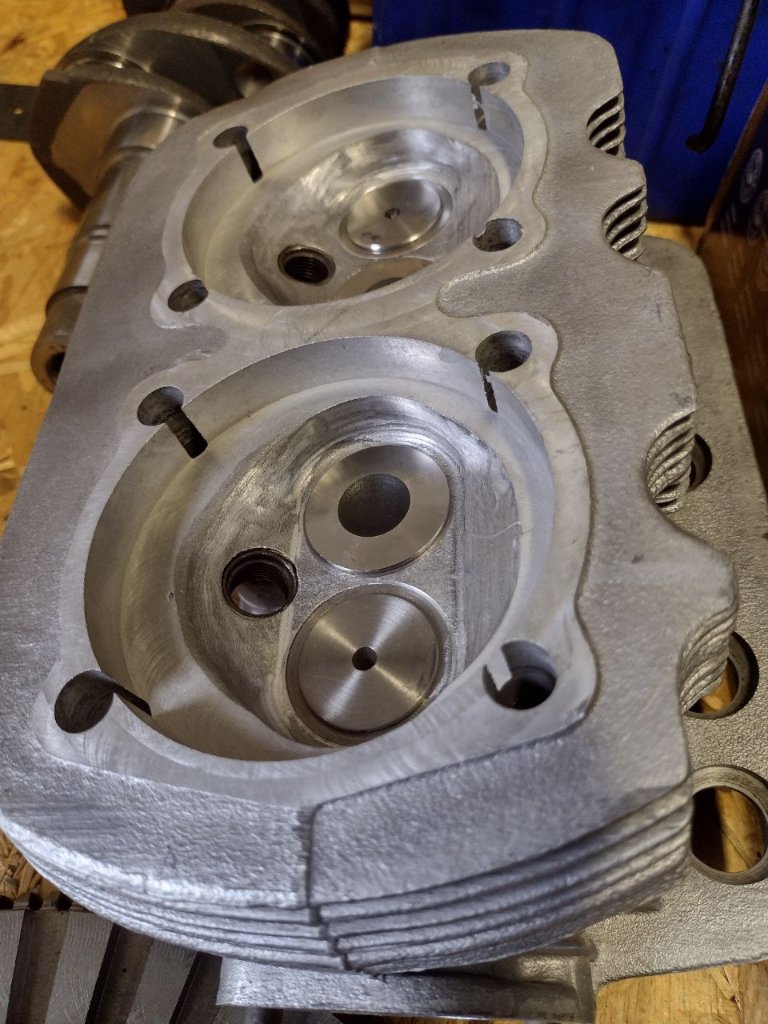

Beitrag von AICVW65 »
Einbaufertig
Beiträge: 16914
Re: Alternative Ventile 30 PS Motor
Geil...und sehr schöne Quetschkante für 30PS!!!!!!
