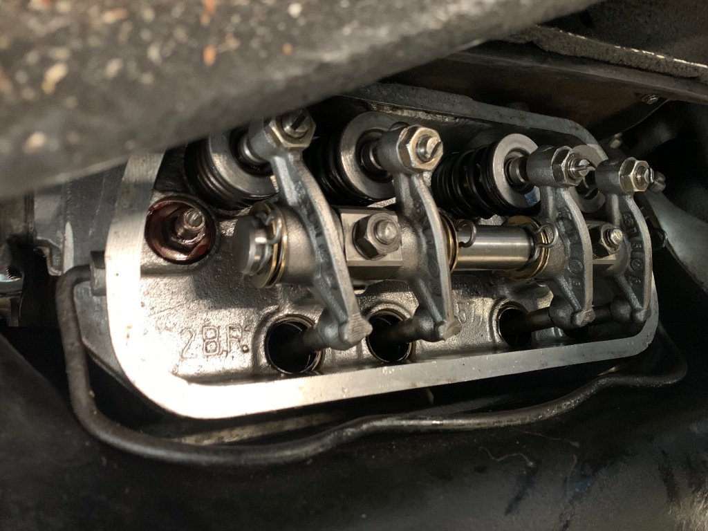

Moin zusammen,
da ich bei meinem Motor die serienmäßigen Einstellschrauben recht weit reindrehen kann, möchte ich die Möglichkeit nutzen, TP Einstellschrauben mit Elefantenfuss zu benutzen (hierzu werde ich die Serienkipphebel etwas abfräsen lassen, um genug Sicherheitsplatz für die Elefantenfüsse zu haben.
Die Kipphebelgeometrie ist korrekt - trotzdem wundere ich mich, dass ich die Serienschrauben so weit herein drehen kann.
Hat jemand dazu eine Idee??

- Einstellschrauben
- 58CB93EE-CB10-41DD-A24E-5395E186200D.jpeg (211.4 KiB) 3698 mal betrachtet

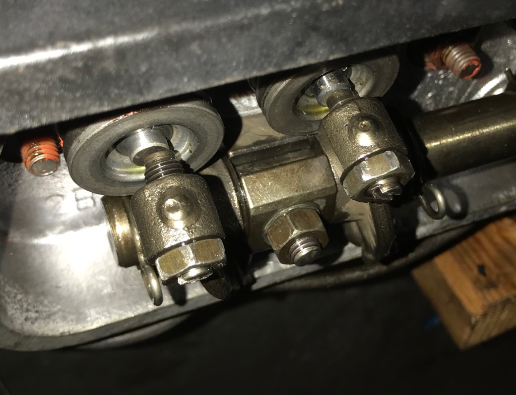

- Halber Ventilhub
- 5FD459C3-1837-498B-93B0-B0F75EBC0F99.jpeg (221.9 KiB) 3698 mal betrachtet

das ist sehr leicht zu erklären.
Umgeschliffene Nockenwellen haben einen kleineren Grundkreis und somit sind die Stößelstangen "zu kurz"

Das stimmt , aber eigentlich dreht man mit größerer Nockenwelle auch was aus den Köpfen , dann wird der Wirkungsgrad der nocke größer. Aber so wie bei ihm müsste die kipphebelgeometrie besser passen. Sonst kürzt man meist die Stangen oder unterlegt die Böcke.Dr.Erdmann hat geschrieben: ↑Mi 14. Dez 2022, 16:48 Hallo,
MfG,

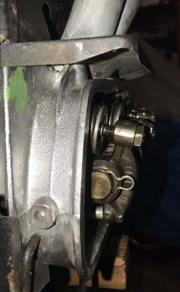

Ich bin übrigens den Tipps gefolgt und habe Scat-Lashcaps verbaut.
Die sehr gut passende Geometrie wird hierdurch logischerweise nicht verändert und ich habe nun endlich ausreichend Gewinde für die Kontermuttern.
Nach 2000km verhält sich alles unauffällig und leise, ebenso ist das Ventilspiel unverändert (vorher war das schneller aus dem Kurs).
Also nochmals danke an alle für die Tipps.
Florian
Florian
