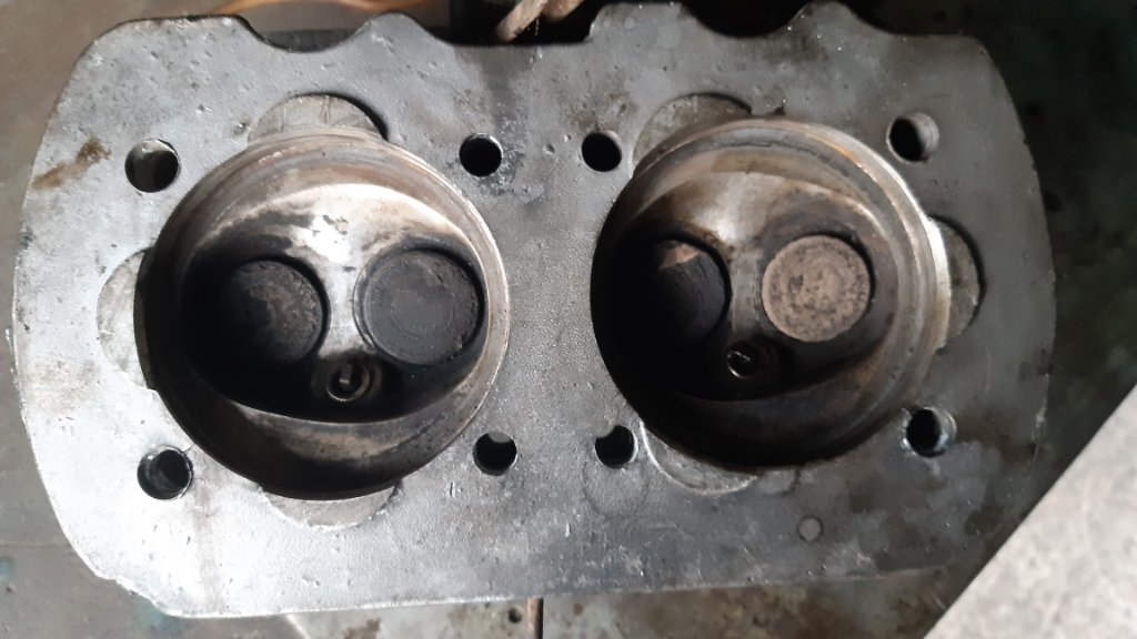

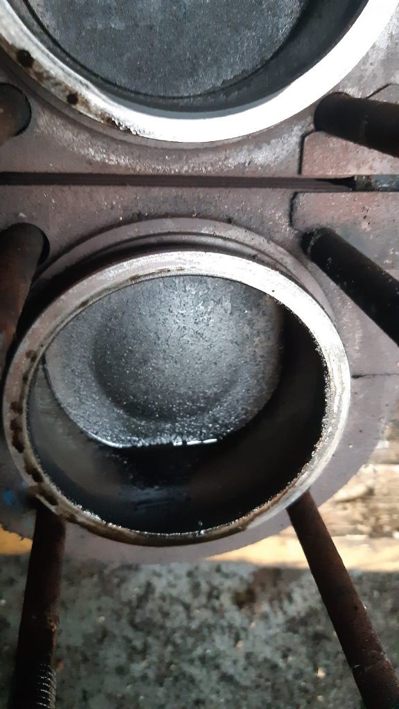

mal die Frage an die Motorenspezi`s.
Kommt das ÖL über die Kolbenringe dort hin oder durch die Ventile. Obwohl die Ventile dicht sind.
Ich habe die Ventile im Zylinderkopf mal über Nacht mit Waschbenzin stehen lassen, die haben es gehalten.
Wenn es die Kolbenringe sind reicht das dann die Ringe zu erneuern oder liegt da noch mehr im Argen.
VG Norbert

Hallo Norbert, ich nehme an, das der Motor nicht eingebaut ist. Wenn du ihn schräg im Motorständer hast, ist es normal das da Öl rein läuft. Auch bei neuen KuZ.

Ja ist ausgebaut. Dann brauche ich da nichts machen

Kann über die Kolbenringe und/oder die Ventilführungen kommen.

Sorry, hab mir die Bilder nicht so genau angesehen! Er steht auf der Schwungscheibe und das ganze Öl ist noch drin :ugeek:
Und hast du alles Buckelkolben? Sieht auch anders aus.

Der Motor ist ein 1200er der auch erstmal so laufen soll.
Wenn die Ventile dicht sind kann es über die Ventilführung nicht kommen, oder. Ich bin was Motor angeht absolut grün hinter den Ohren 👂🤔.
Buckel in den Kolben sag ich mal ja.
Was das heißt weiß ich nicht.
VG Norbert
aus der Pfalz
