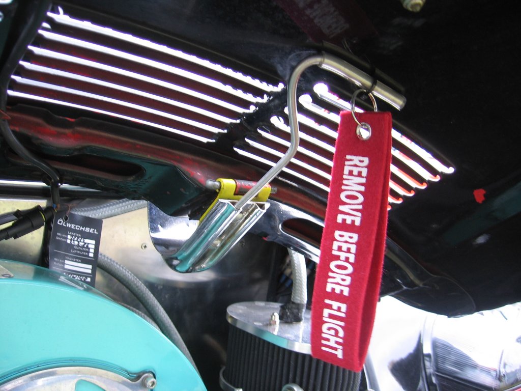

Dieser Bügel ist schon recht sperrig finde ich.
Habe mir da eineetwas kleinere variante gebaut.

bei langen Hauben kann der einzelne Stab zu Problemen führen . Lange Hauben haben mehr Hebelkraft .

Genial gemacht
So etwas mit den csp Stiften als abnehmbare Haube hat wirkliche Vorteile.

Re: Motorhaubenfeder
Die Haube ist auch in Sekunden abnehmbar.
habe die Stifte aus den Scharnieren ausgetrieben und duch einfache Sicherungssplinte im passenden Durchmesser ersetzt.
Sollten natürlich eine gewisse Spannung haben damit sie sich nicht selbstständig herausschieben können.
Fand es immer nervig im Motorraum zu arbeiten und der nur aufgestellte Deckel hinderlich war.
Das Kabel für die Kennzeichenleuchte sollte idealerweise noch trennbar gestalltet werden.
