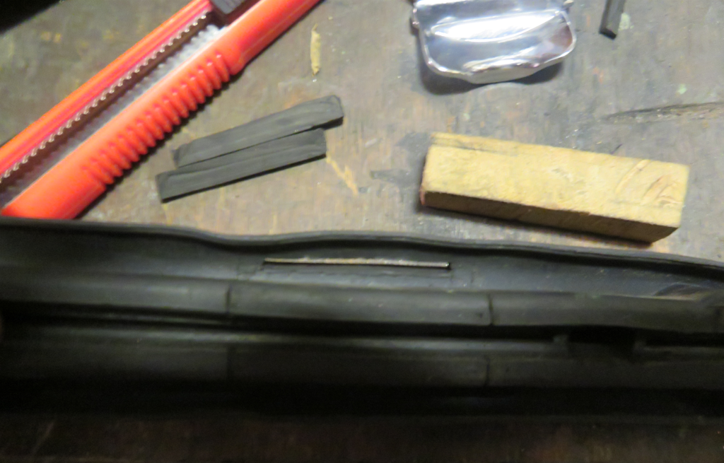

Hallo Leute,
nachdem ich gerade die Dreieckfenster erneuere, habe ich gedacht es macht Sinn in diesem Zuge auch die Dichtungen zu erneuern.
Jedoch habe ich nun den zweiten Dichtungssatz vor mir liegen, bei welchem der Ausschnitt für die Arretierung der Dreiecksfenster fehlt.
Ich hoffe ihr wisst wovon ich Rede?
Wie bekommt ihr diesen Ausschnitt da rein??
Danke für die Rückmeldung.
lG
TimTimTim
Beiträge: 118
Registriert: Mo 7. Nov 2016, 21:10
Re: Dichtung Dreieckfenster -64 fehlt Ausschnitt Arretierung
Beitrag von TimTimTim »
war bei mir auch nötig, bei sonst scheinbar recht passgenauen Brasil-Dichtungen (bspw. rechts: 113 837 626/2; Original verbaut waren 111 837 626)
Gewissenhaft anzeichnen, Teppichmesser; die Abflachung unten genauso
