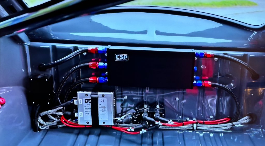

ich möchte eine Entlüfterbox nachrüsten und habe die folgenden beiden in die engere Wahl genommen:
CSP: http://csplink.de/4Mwt9bIWPj
GWD: http://www.gwd-weiser.de/?luftkhlung=ku ... entluftung
Gibt es weitere Alternativen bis 150€, die ich auch wieder an die Luftfilter anschließen kann?
Bei Fahrzeugen ab EZ 1974 ist eine Entlüftung ins Freie wohl nicht mehr erlaubt.
Wegen dem Kasten links oben könnte es bei der Röhre von GWD schwierig werden, diese mittig anzubringen, daher tendiere ich im Moment zu der von CSP.
Da ich keine Löcher in die Rückwand bohren müsste, wäre mir aber eigentlich die von GWD lieber.

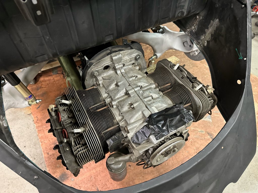

Ich nehme diesen Thread hier auf. Kann mir einer erklären wo man die ganzen Schläuche einer Gehäuseentlüftungsbox anschliesst? Ich sehe die meisten Boxen haben 4 - 6 Anschlüsse. Wo gehen die alle hin, respektive wie habt ihr die verlegt, angeschlossen? Hat jemand Detailfotos?
Danke dafür
Beiträge: 6696
Re: Gehäuseentlüftung
Moogy hat geschrieben: ↑Mi 1. Feb 2023, 19:04 Ich nehme diesen Thread hier auf. Kann mir einer erklären wo man die ganzen Schläuche einer Gehäuseentlüftungsbox anschliesst? Ich sehe die meisten Boxen haben 4 - 6 Anschlüsse. Wo gehen die alle hin, respektive wie habt ihr die verlegt, angeschlossen? Hat jemand Detailfotos?
schau mal hier: https://gruenerbulli.de/kurbelgehaeuseentlueftung/
Moogy
Beiträge: 229
Registriert: Do 21. Feb 2019, 21:15
Käfer: Cabrio April 66
Beitrag von Moogy »
Fuss-im-Ohr hat geschrieben: ↑Mi 1. Feb 2023, 19:30
Super Link, danke Jürgen. Kannst du mir auch noch erklären wo die Gehäuseentlüftung beim Typ 4 ist? Ich sehe da keinen Anschluss.
Beiträge: 6696
rechts unter deinem Tape
