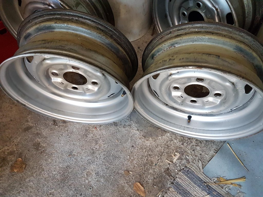

Ich hab da mit einem Konvolut 4 Felgen erstanden, worüber ich nicht so unglücklich bin :D ...
Es sind Radkappenfelgen 5,5x15 vorne ET26 (KPZ, die mit dem tiefen Bett...) und hinten rausgemessen 5,5x15 ET -4!!! (wohl mal von einem Buggy Vorderachse o.ä.) Mega Tiefbett.
Jetzt frage ich mich ob die mit 175er Reifen noch unter Serienkotflügel hinten passen könnten, passende Sturzeinstellung und Anlegen der Kotflügelkanten vorausgesetzt.
Als ET6 Lemmerz hatte ich das schon mal, das ging mit 195ern noch gut, aber ET-4 steht ja noch mal ein cm mehr raus...???
Wenn nicht würde ich die gerne gegen ET6, ET10 oder ET16 tauschen, gleiche Optik mit dem flachen Bett vorausgesetzt.

Hallo Sturmi,
wenn Du 195er mit ET6 unterbekommen hast, könnten 175er mit ET-4 mathematisch drunterpassen ;)
Natürlich könnte es im ungünstigsten Fall (anderes Reifenfabrikat/-profil) in der Praxis nicht passen... :?
Daniel

eher nein
hier eine Beispielkonfiguration
bei den 205er muss man meist Hand anlegen oder hat GFK Kotflügel und es bleiben weiterhin viele wenn und aber über:
https://www.reifenrechner.at/index.html ... 5.5&2et=-4
mit 175er

Hallo Jürgen,
Sturmi startet aber nicht mit 205ern und ET16 - sondern hat 195er mit ET6 "passend gemacht" jeweils auf 5,5-Felge.
Somit gehen 175er und ET-4 auf 0 auf... ;)
https://www.reifenrechner.at/index.html ... .5&2et=-4

könnte echt knapp gehen...schaut bestimmt krass aus...

Pini1303 hat geschrieben: ↑So 24. Jul 2022, 13:13 könnte echt knapp gehen...schaut bestimmt krass aus...
Sturmi
mit Pendelachse am Boden geht viel :mrgreen:
:handgestures-thumbupright:
...ob es dann passt oder doch noch irgendwo kneift sieht man dann erst bei der Anprobe am Fahrzeug :D

Das stimmt, ist aber ein 1303er...nix Pendelachse...ich könnte natürlich auch 2cm innenverbreiterte Kotflügel drauf machen...
