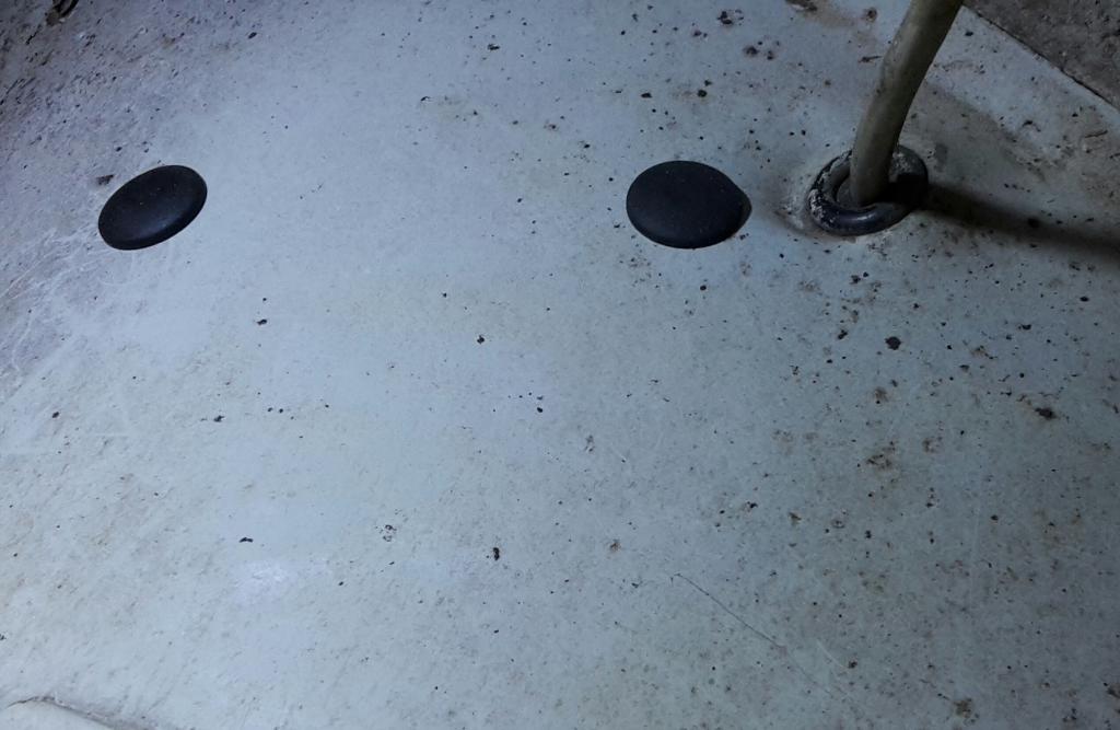

die Löcher sind jetzt drinnen.
Messen von innen und Bohren von außen war schon etwas knifflig.
Jetzt mit den Stopfen geht es eigentlich auch optisch.
Loch und Schraube fluchten und da die Gemisch-Schrauben ja in den "Röhrchen" versenkt sind, hat der Schraubendreher auch eine ausreichende Führung.
Einstellungsversuche starten morgen.
Uwe
