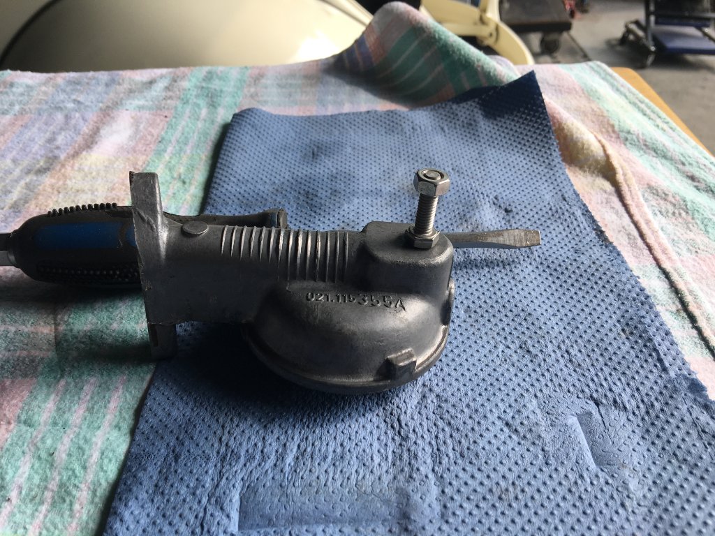

ja da hast du dir ein "Spezialproblem" eingefangen.
Spezial weil da kaum einer dahinter kommt!
Genau damit habe ich auch lange gekämpft.
Die Lösung ist ein blockieren der Überdruckkugel im serienmäßigen Ölfilterhalter.
Es scheint als würden sich das Sandwichthermostat bei voller Öffnung und die Überdruckkugel gegenseitig stören.
Ich weiß bis heute nicht warum.Habe mir sogar einen leichten Lagerschaden eingefangen am letzten Pleuellager.
War aber egal da mir eh das Nockenwellenrad abgerissen ist
siehe Foto...Schraube/Mutter nat. anders herum.Habe das nur mal kurz bildlich gemacht
Gruss Tom
Gruss Tom

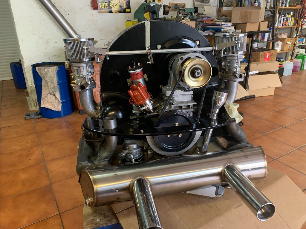

Danke Lothar,
Hier noch die Gesamtkonfiguration.
Durchmessser Ölschläuche zum Zusatzölkühler: ca. 1,5 cm
Welches Motoröl: Motul Semi-Synthetic 15 W 50.
Heckblech schraubbar gestaltet.
Ausschnitte im Radlauf zur einfacheren Einstellung der Vergaser.
Gruß Eugen
Ein erfahrener VW-Schrauber hat mit geraten, die Feder im Ölkühler-Thermostat zu längen, notfalls durch ein zweite Feder zu verstärken.
Bin noch am Probieren.
Danke für eure Unterstützung und Gruß
Eugen
Gruß Eugen
Eugen

Re: Öldruck bei Frontölkühler
Eugen...Du fährst ihn dir so kaputt!
Blockier die Kugel oder schmeiß das Sandwichthermostat raus und gehe auf Blockthermostat oder halt Racimex zwischen den Ölschläuchen.
Hallo Eugen,
die Kugel ist ein Überdruckbypass...damit der Filter nicht platzt.
Schneide ein Gewinde oberhalb und blockiere sie mit einer Schraube+Kontermutter.
Ich würde das Sandwichthermostat ausbauen und gegen ein Blockthermostat (Riechert etc.) ersetzen.
Oder aber den Kurzschlussdeckel oben ändern für Ölschlauchanschlüsse und dann ein Racimex Inline Thermostat verbauen...das funktioniert auch meist gut.
Gruss Tom
Gruss Tom
Hi Steven,
stimmt schon.Das Ganze verhält sich mit dem Sandwichtherm. aber anders.Der hohe Druckverlust erfolgte nur bei voller Öffnung des Sandwichthermo.
Mir stand es hinterher aber auch Oberkante/Unterlippe!Habe dann beim Neuaufbau auf Blocktherm. umgerüstet.
Der Frallan aus dem Cal-Look Forum hatte übrigens den gleichen Mist damit.
Gruss Tom
