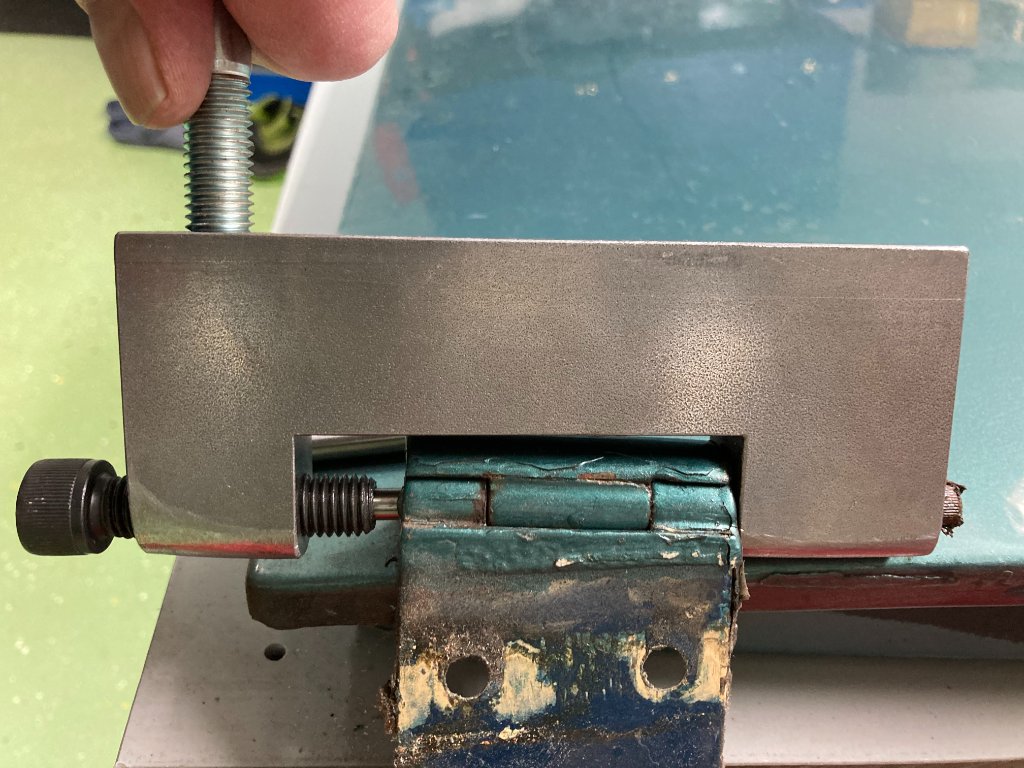

hab die Aktion Türscharnier erst kürzlich durch. Ausbohren wollte ich nicht, ich hab mir Ausdrückwerkzeug gebaut. Alten Bolzen rausgedrückt, Bohrung vermessen und festgestellt: 1. Übermaß wird nicht reichen. 2. Übermaß bestellt und mit Verstell-Reibahle vorsichtig (ganz vorsichtig, sehr filigran so 'ne 8er Reibahle) aufgerieben.
Top-Ergebnis, kein Wackeln, nun kann der Türspalt eingestellt und kontrolliert werden (beim Einschweißen der Heizkanäle).
Ölfuß

Reibahle mit der Hand oder der Maschine?

Hallo Wolfgang,
ich hab nur 'ne (billige) Handreibahle! Das Ding ist schon sehr filigran, aber hat funktioniert. Problem sind die Eindrücke von dem verzahnten Bolzen-Kopf, das neigt dann leicht zum Rattern. Geht nur mit ganz wenig Zustellung an der Ahle und dauert halt.

Danke!
Übrigens: Ein Käferfreund aus Nürnberg hat im Netz das Austreiben des Bolzens mit einem Druckluftmeissel empfohlen. Dein Weg ist sicher behutsamer, aber man Dein Austreibwerkzeug auch bauen können (ich kanns leider nicht).

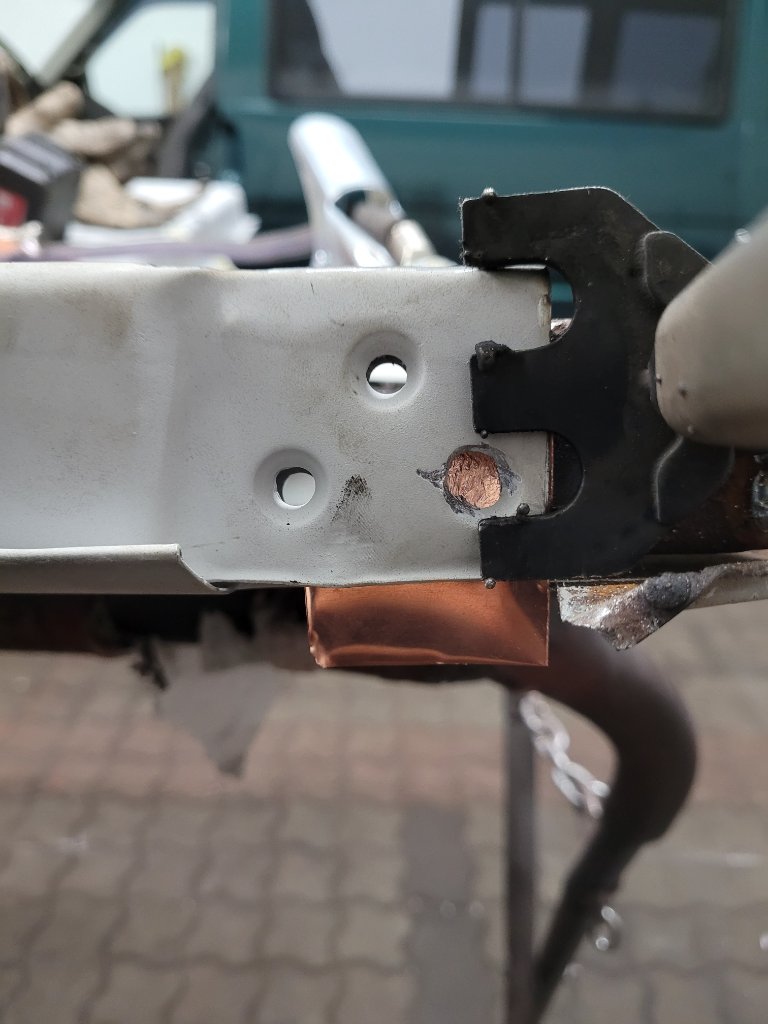

Re: Hängende Türen

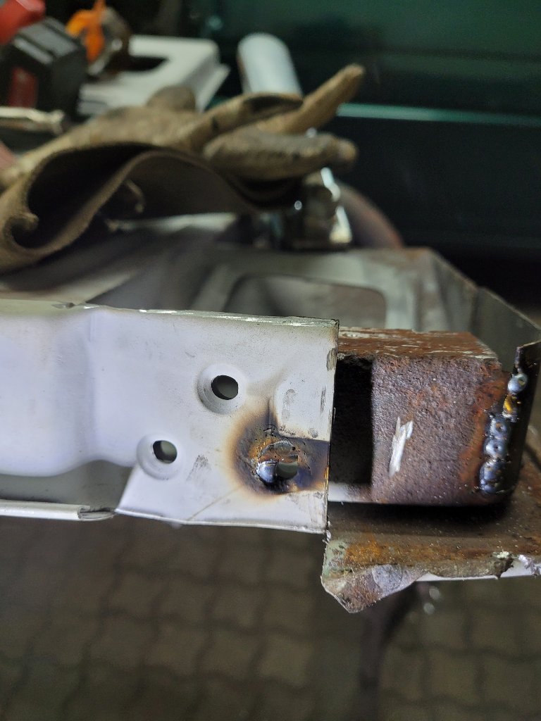

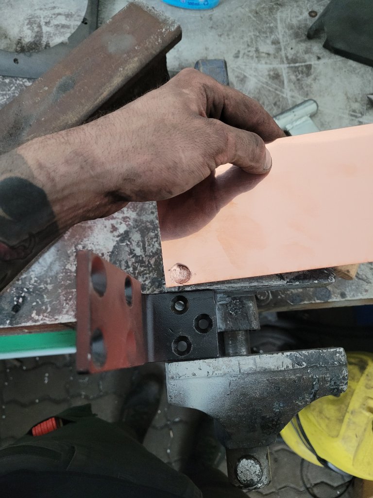

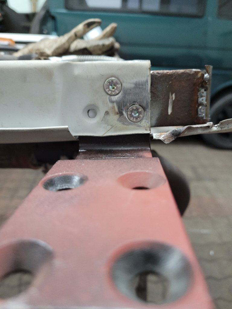

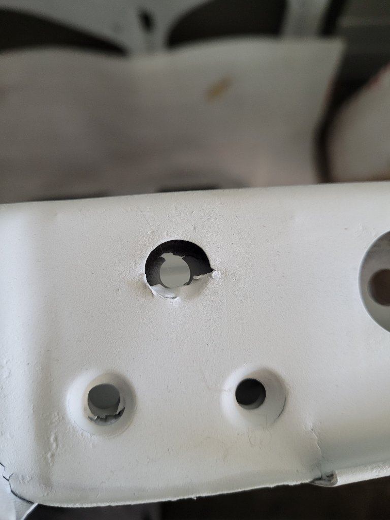

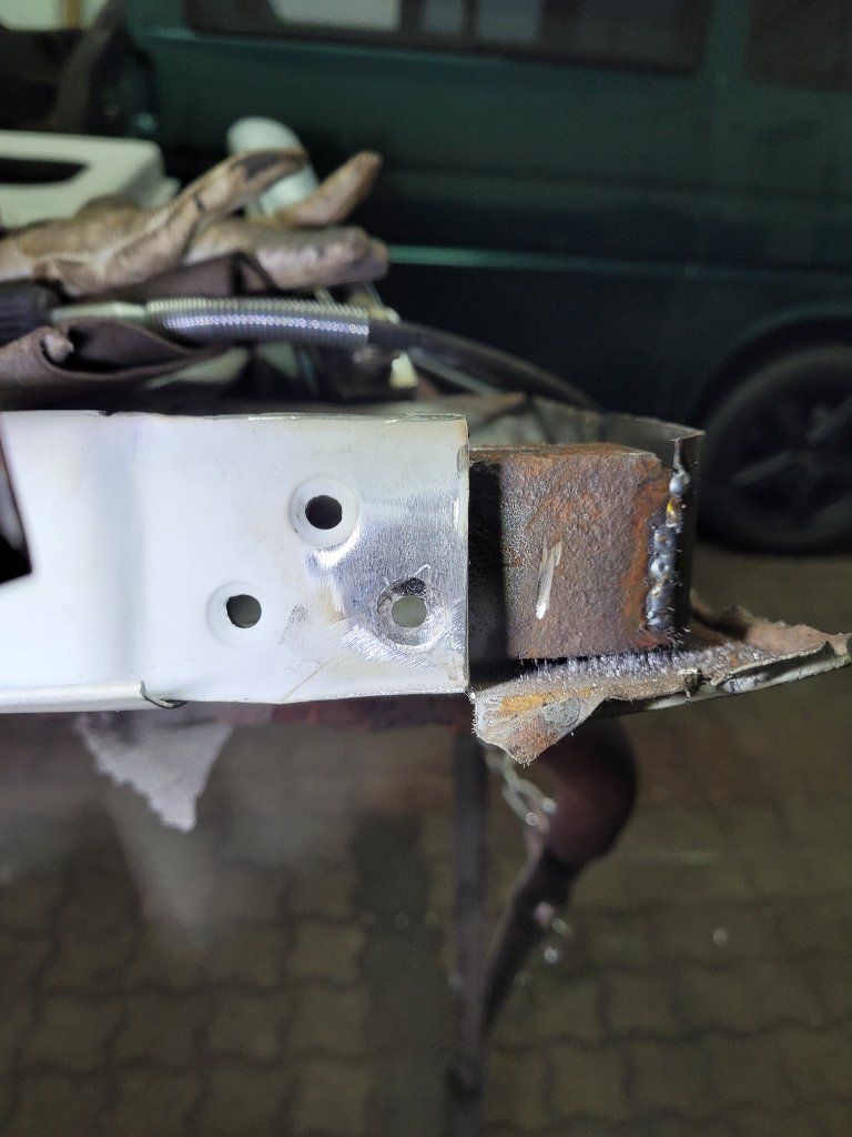

Ich glaube das mit dem Kupferblech ist noch nicht ganz klar. Anbei mal ein paar Bilder. Meiner Meinung nach eine sehr gute Möglichkeit, die Stelle zu reparieren
- 20210612_135956.jpg (116.99 KiB) 3573 mal betrachtet
- 20210612_135723.jpg (133.5 KiB) 3573 mal betrachtet
- 20210612_135008.jpg (150.67 KiB) 3573 mal betrachtet
- 20210612_134721.jpg (113.94 KiB) 3573 mal betrachtet
- 20210612_133925.jpg (170.01 KiB) 3573 mal betrachtet
- 20210614_180642.jpg (99.65 KiB) 3573 mal betrachtet

Re: Hängende Türen
Hallo Metalandy, das sieht doch super aus
Woher hast Du denn die flachen Inbus?-Schrauben zur Befestigung des Scharniers an der Tür?
Ich kenne nur die Linsen-Schrauben, die VW (damals) zur Reparatur angeboten hatte...

Re: Hängende Türen
Die Senkkopf-Inbus biete ich in V2A an......Kreuzschlitzschrauben sind zwar original aber Inbus bekommt man immer wieder ohne Probleme ab.....
Gruß Guido
Gruß Guido

Re: Hängende Türen
... dachte ich auch malzinngrauerjubi hat geschrieben: ↑Fr 1. Apr 2022, 18:50 Die Senkkopf-Inbus biete ich in V2A an......Kreuzschlitzschrauben sind zwar original aber Inbus bekommt man immer wieder ohne Probleme ab.....
Gruß Guido
Zur geht auch Torx Bit für Inbus.
Dann kann man auch gleich Torx Schrauben nehmen.
Aber mit einem manuellem Schlagschraube und größtem Kreuz-Bit geht's auch.
