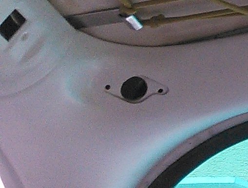

Guten Morgen,
ich habe im Rahmen der Restauration meines 1300er auch einen neuen Himmel eingebaut.
Ich hatte mir alle Befestigungsbohrungen für Handgriff, Gurte usw mit Schrauben markiert.
Leider habe ich das bei den Befestigungspunktennfür die Sonnenblenden nicht gemacht…..
Die Bohrungen für die Teile links und rechts vom Innenspiegel habe ich gefunden.
Was ich noch benötige ist die Lage der Bohrungen an der A Säule.
Fotos mit ein paar Maßen wären sehr hilfreich.
Danke und Gruß
Thomas

reicht das?
- Bohrungen rechts.jpg (32.11 KiB) 2849 mal betrachtet
- Bohrungen links.jpg (36.71 KiB) 2849 mal betrachtet

Danke Jürgen,
Denke das sollte reichen.
Begebe mich nachher mal auf die Suche.

Ja hab’s versucht. Doch nicht einfach wie gedacht. Ich will ja auch nicht auf Verdacht Öffnungen in den Himmel machen.
Es wäre gut, wenn ich ein paar Maße bekommen könnte.

das große Loch lässt sich ertasten und die restlichen Maße hast du an der Sonnenblenden
Re: Position der Befestigungsbohrungen der Sonnenblende
Ich suche solche Löcher mit einer kleinen Nähnadel.

Ja .....da werde ich mich mal am WE, mit der nötigen Ruhe dran setzten.
