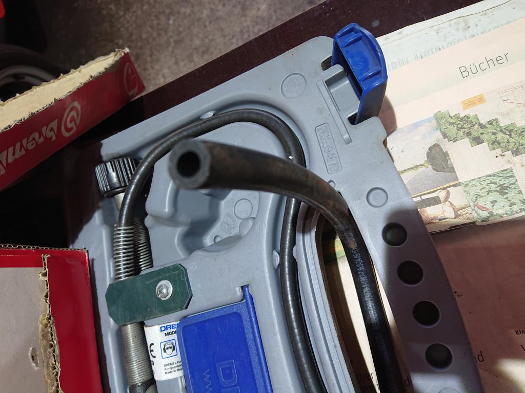

hab gestern mal die Spritleitung vorne am Tank gelöst und hab gesehen, dass die unter der Stahlflexummantelung schon porös ist.
Hätte ich das nicht zerlegt, wäre mir das nicht aufgefallen.
Jetzt überlege ich, ob ich für die neuen Leitungen für Öl und Benzin lieber die nicht ummantelten Nitril-Leitungen mit Ohrschellen nehme.

Hallo Mario,
es sollte sich langsam herumgesprochen haben:
Finger weg von ummantelten Benzinschläuchen - egal ob Stoff oder Metall :angry-nono:

Vielleicht gehe ich dann wieder zurück zu den guten alten 1-Ohrschellen mit Einlage, die Zange müsste ich noch irgendwo haben.

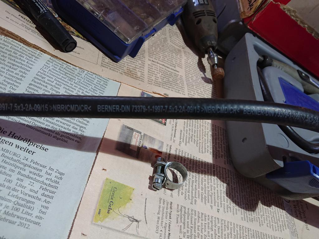

Hätte aber gedacht, dass eine extra als Benzinleitung beschriebene Leitung für 17€/m länger hält, als 4 Jahre :roll:
Re: 2332ccm Typ 1
Mein Benzinschlauch von BERNER ist zB im Buggy/66er Käfer seit mehr als 10 Jahren verbaut und noch immer ok. Gibts aber nur für Gewerbe, ich kauf das hier bei einer Mercedes Nutzfahrzeug Werkstätte (auch die passenden Schellen).
https://shop.berner.eu/at-de/p/114615-k ... _id=144410

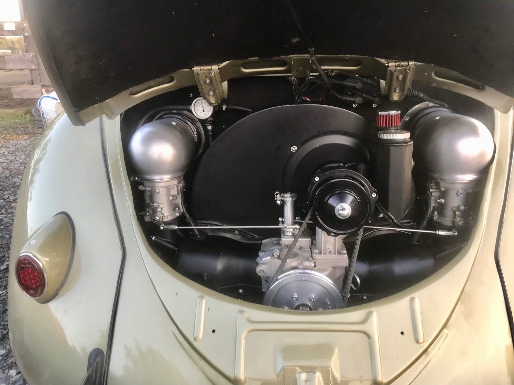

Kleines Update, Motor läuft :)
https://www.youtube.com/watch?v=HOEgnLC ... e=youtu.be
Re: 2332ccm Typ 1
:like:
Schön aufgeräumter Motorraum, Gratuliere.

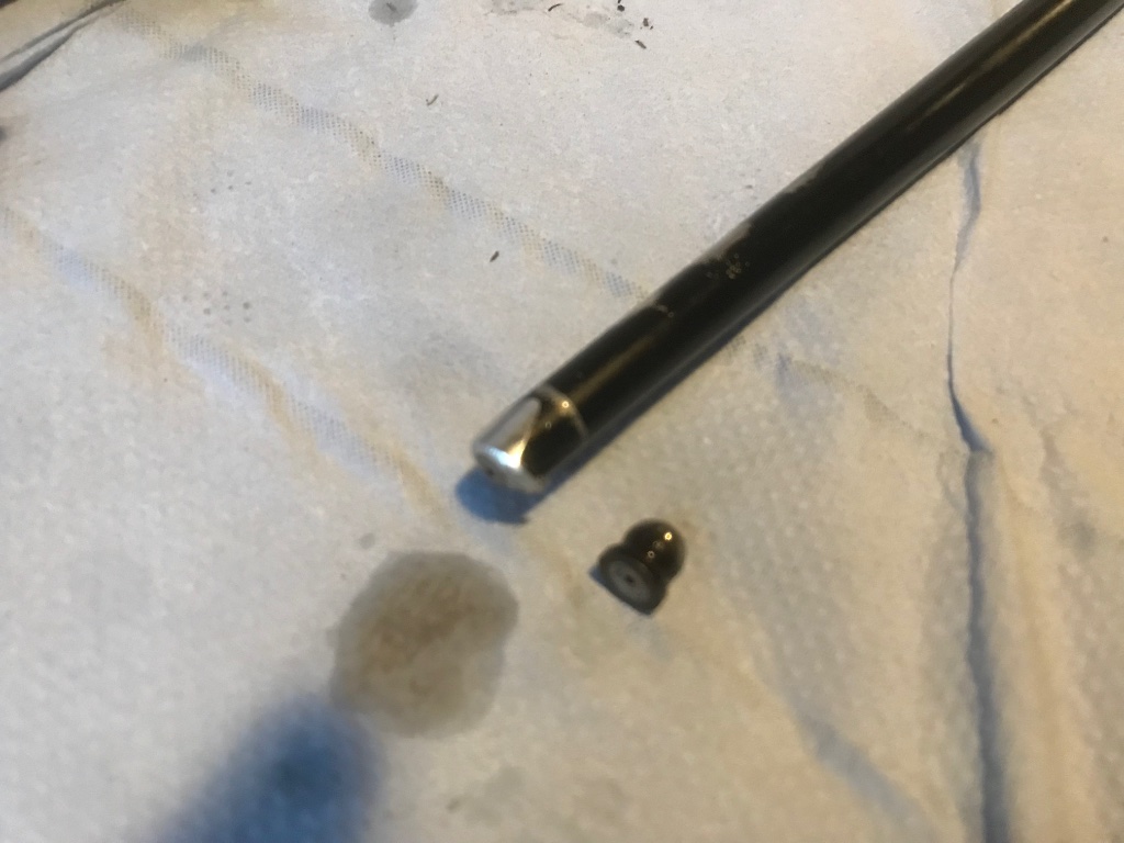

Ergebnis war leider eher ernüchternd.
Das lag aber daran, dass sich die Stößelstange vom Einlass 4. Zylinder verabschiedet hat :roll:
Der Auspuff hat sicherlich auch noch etwas gebremst und zu fett lief er auch.

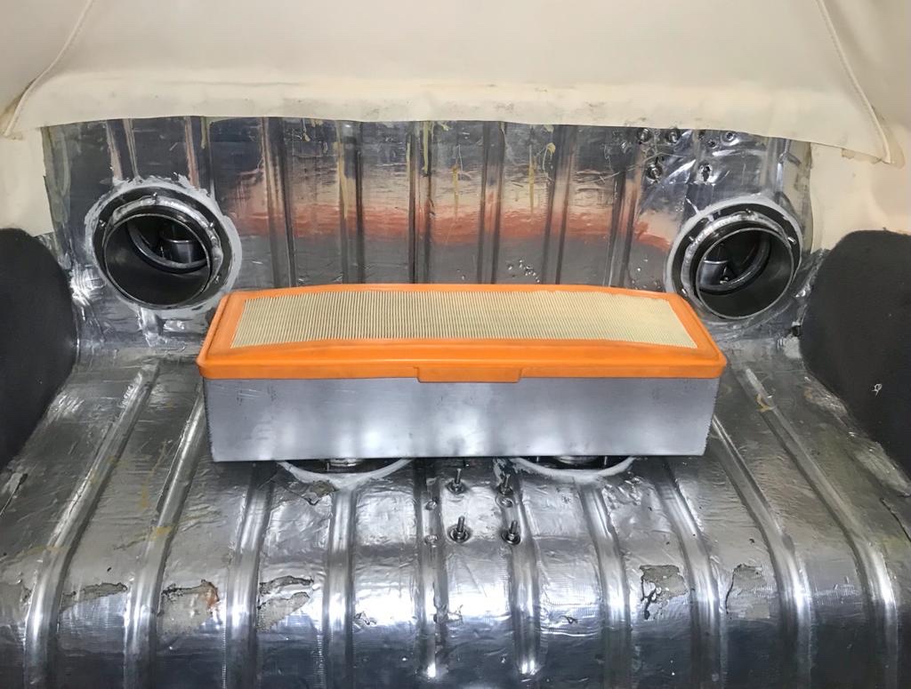

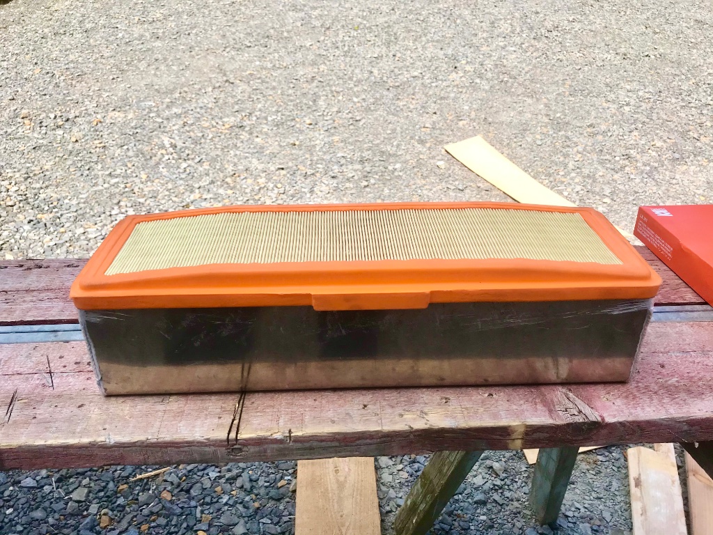

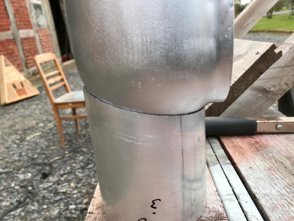

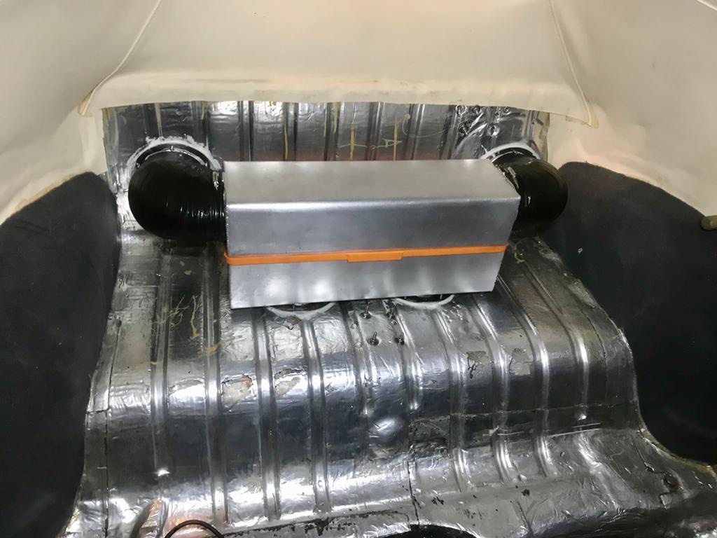

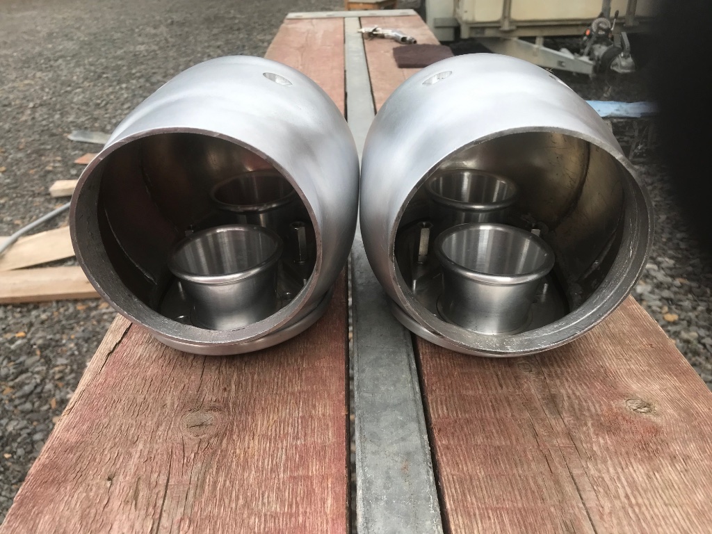

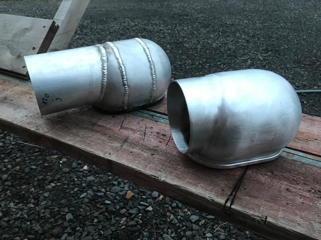

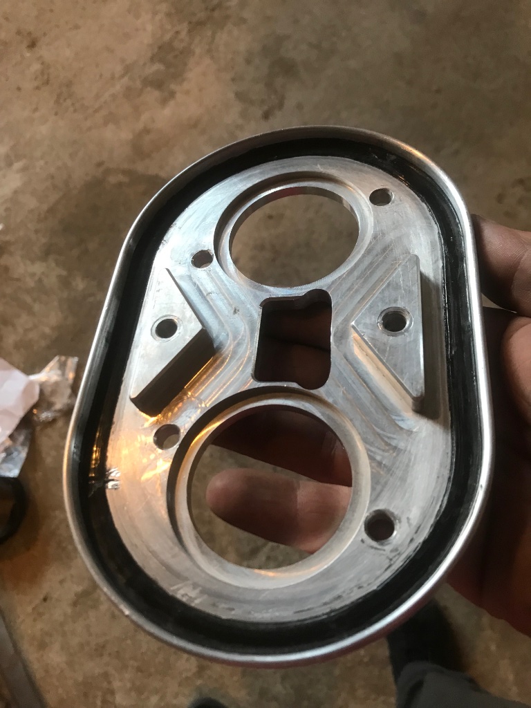

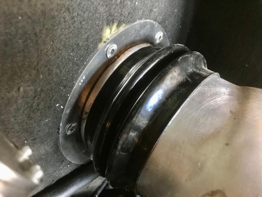

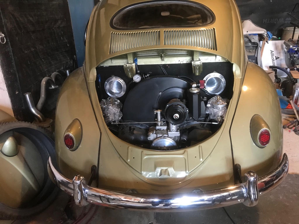

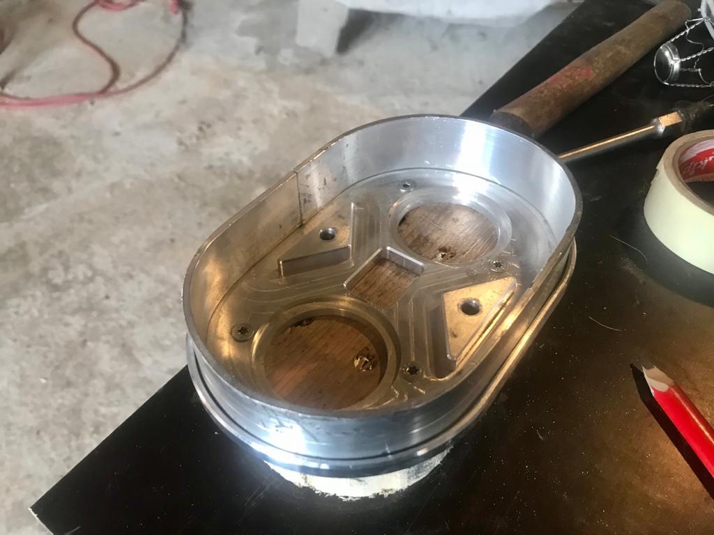

Da das Ansauggeräusch echt brutal ist, hab ich mir, zusammen mit Jensemann, einen Zentralluftfilter gebaut.
Originalos bitte wegschauen :lol:
Dann hab ich noch auf den Evo-Competition von CSP umgebaut. So bis 3800 angenehm leise, danach „sportlich“ :)
