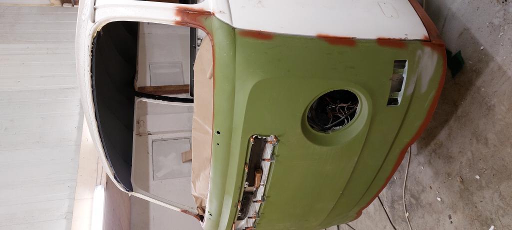

Re: Reperaturblech ganze Front t2a
Hat gut gepasst.
- 20211223_173415.jpg (47.38 KiB) 20383 mal betrachtet
