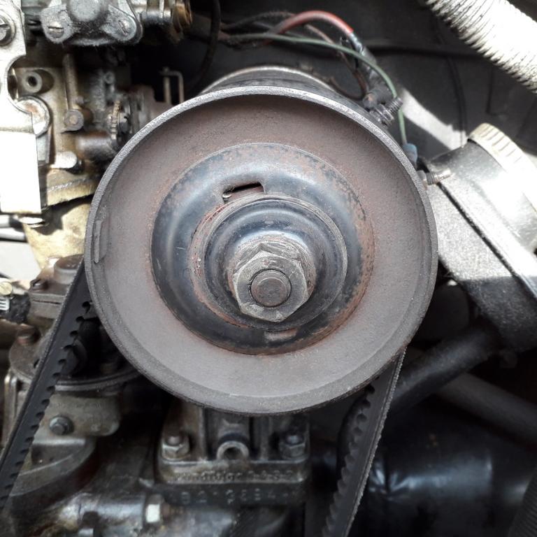

Arbeite weite den Wartungsstau am Pflegekind weiter ab.
Wollte mal die Kohlen an der Gleichstromlima tauschen, waren fällig was man durch die natürlich fehlende Abdeckung schön erkennen konnte.
Da die untere Kohle oft "vergessen" wird weil sie so gut erreichbar ist, empfiehlt es sich die Riemenscheiben dafür abzunehmen.
Erst dann fiel mir die doch merkwürdig montierte vordere Riemenscheibe auf !!
Außermittig und extrem festgeschraubt sodass auch die hintere dabei Scheibe malträtiert wurde.
Hatte noch guten Ersatz im Fundus, auch die Distanzscheiben landeten im Schrott.
Ist schon immer wieder erstaunlich wie so simple Arbeiten in der "Werkstatt seines Vertrauens" ausgeführt werden und der oder die Unwissende so Folgereparaturen im Auftragsbuch garantieren.
Ich weiß nicht wie lange das Auto so unterwegs war, aber die Lima hat das wohl gut verpackt.
Das kein Benzinfilter zwischen den ,natürlich nicht mit Schellen gesicherten Benzinleitungen, eingesetzt wurde ist ja noch verkraftbar.
Aber so ein werkstattgepfegtes Fahrzeug sollte auch die Mindestwartung, die echt überschaubar ist, erhalten.

Das hatte ich vor kurzem bei meiner Freundin auch. Sah schon fast wie ein Bajonettverschluss aus, so eingearbeitet waren die.

Hallo Leute,
die " Bajonettverschlüsse" gibt es leider sehr oft. Nicht immer ganz so ausgeprägt.

Mit loser Befestigungsmutter gefahren

Bestimmt !!!
Dann natürlich wohl mit dem Schlagschrauber die Mutter angezogen ohne die Distanzscheiben in die richtige Lage zu bringen, anschließend den Rundlauf nicht in Augenschein genommen.

Hallo lichtausbeuter,
hinter der Riemenscheibe sitzt noch eine Abstandshülse die sich auch gerne verrundet.
