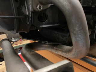

Hallo ich habe mir einen Vintage Speed Auspuff für meinen Käfer gekauft, jetzt passen die Krümmerrohre nicht ! Die stoßen an den Stößelrohr-Schutzblechen an ! Kann ich diese Bleche weglassen oder zur hälfte weglassen ? Gruß Markus

Hallo Markus, wie der Name schon sagt, sind dies Schutzbleche und diesen Schutz scheint bei Dir die "Schlange" zu übernehmen - letztendlich eine Frage, wie wahrscheinlich es ist, dass Steine etc. dort hochdonnern: Fahre ich nur Stadt und Autobahn oder schon mal gerne durch`s Gelände...

Es gibt für solche Fälle wohl irgendwie mittlerweile Bleche mit einer Aussparung. Eventuell
sogar bei VS direct.
Ansonsten kann man im Notfall auch weglassen. Oder du schweisst die Bleche "um"..

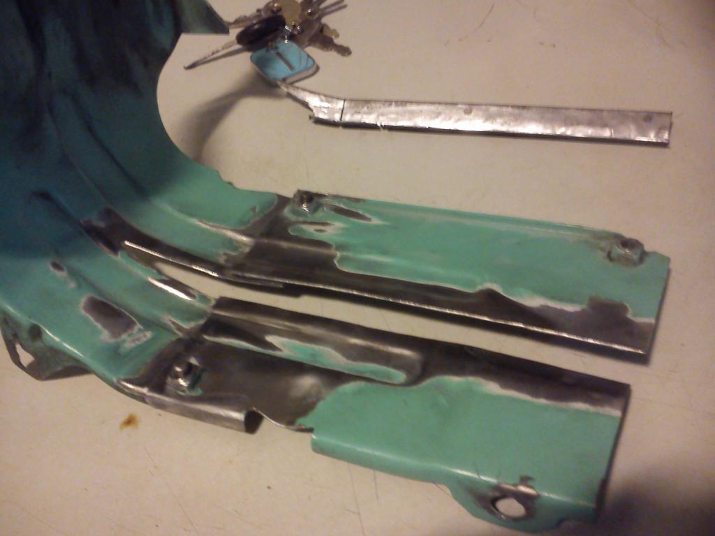

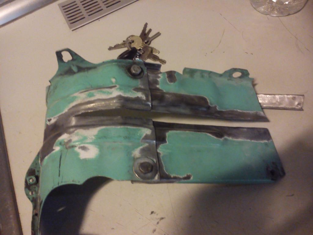

Re: Vintagespeed Auspuff Problem
Lass sie nicht weg, hat schon seinen Grund warum die dort verbaut wurden.
Ich habe ein ähnliches Platzproblem gehabt und das Blech mit der bereits erwähnten "Stufe" nachgearbeitet.
Ist kein großer Aufwand.
Schlitz schneiden, auf notwendiges Maaß aufbiegen und den Spalt mit einem Blechstreifen verschweißen.
- DSC_5971.jpg (59.5 KiB) 1197 mal betrachtet
- DSC_5970.jpg (62.14 KiB) 1197 mal betrachtet
Torben Alstrup
- Beiträge: 870
So waren auch die alte Sebring Auspuffe. - Schneiden, bogen und schweissen
