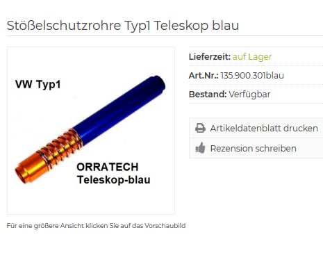

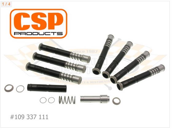

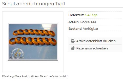

Ich muss es nochmal thematisieren.
Zylinder 3 und 4 sind undicht. Ich werde die originale Schutzrohren mit Teleskopschutzrohren ersetzen.
Ich habe die CSP und Orratech Variante. Diese kommen beiden mit Dichtungen. Zusätzlich noch einen extra Satz Dichtungen.
Welche Variante verpricht das beste Ergebnis? Oder gibt es andere Empfehlungen?
Grüße Jochem

ich kann beide zwar nicht vergleichen aber ich habe am meinem 1600er die Teleskoprohre von CSP seit ca. 7 Jahren drunter und diese sind absolut trocken.
Die Teleskoprohre von Orra sehen aber auch super aus. Vielleicht werde ich diese beim nächsten Motor verwenden.

Meiner Erfahrung nach, liegt das Problem meistens an den Dichtungen. Da kann ich nur empfehlen sie auf die Rohre zu kleben und abtrocknen zu lassen. Dann erst montieren. Und ich montiere sie IMMER mit dem kleineren Rohr zum Zylinderkopf.

"...Meiner Erfahrung nach, liegt das Problem meistens an den Dichtungen...."
Deshalb hatte ich immer nur die weißen "original" VW Dichtung verbaut (in Öl):
https://www.volkswagen-classic-parts.de ... ba696.html
Schreibe bewußt "hatte", weil ich danach jahrelang nicht bei mußte - bis das Auto oder nur der Motor wegkamen...
Wenn die gold/blauen keine Innendichtungen haben,
klemme ich da noch ne 3.Standarddichtung vor die Feder.
Daniel
Daniel
