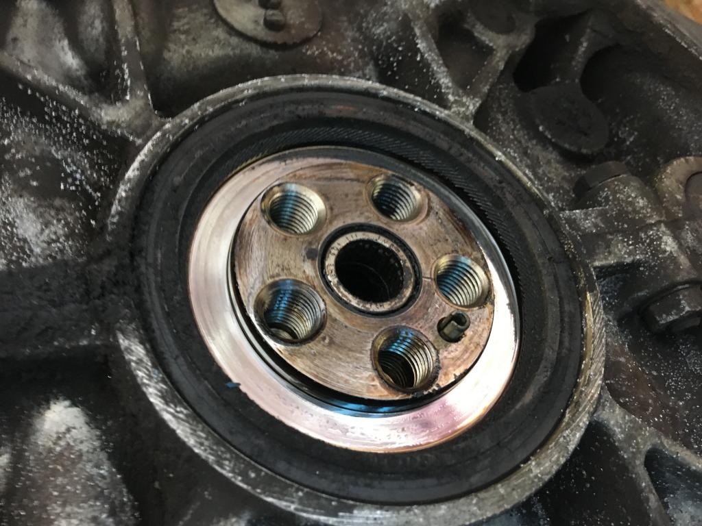

Ich habe nach Zusammenbau das Axialspiel der Kurbelwelle nach Lehrbuch eingestellt.. Ich habe ohne Scheiben 0,98mm KW Spiel gehabt. Dann habe ich mit passenden Scheiben ohne Simmering ein Spiel von 0,10mm eingestellt und dazu extra neue Scheiben gekauft. Wenn ich das Axialspiel ohne den Kurbelwellensimmerung einstelle passt alles und die KW dreht sich leicht... Wenn ich dann den Simmering einbaue (bündig mit Gehäusekante genau wie der alte Simmering saß) und alles komplettiere dreht die KW sich recht schwergängig. Ich habe mit dem Drehmomentschlüssel nachgemessen und muss zum drehen der KW nun eine Kraft von 25Nm aufbringen.... Ich kann dann auch kein richtiges Axialspiel mehr messen. Ich habe nicht das Gefühl das etwas kratzt oder so aber normal kann das doch nicht sein. Kann das sein das der Simmering da so eine Kraft ausübt? Alles andere war beiden Probemessungen vorher auch drin und da drehte sich alles leichtgängig.

Also ich habe den Simmering bündig mit dem Gehäuse eingeschlagen. Genauso wie ich ihn ausgebaut habe. Eine Staublippe hat er nicht. Ist von Wagenteile geliefert worden. Kann natürlich sein dass dies auch nicht richtig war...

Soll das auf dem Bild der neue Simmering sein? Wenn ja sieht der aber ziemlich bescheiden aus.
Aber ich denke das ist der alte und der hat ganz schön viel Gummiabrieb wie es aussieht. Ich würde den neuen bis zu Anschlag reinklopfen.

Simmerring muss bis Aschlag rein sonst schleift der Gummi am Schwungrad.
Kann man auch messen.

Du hast Recht gehabt...War gerade noch einmal draußen im Schuppen... Der Simmering musste ca. 2mm rein. Konnte den noch tiefer rein klopfen. Jetzt passt es. Dreht jetzt total leicht. - Dann war der alte Simmering auch schon falsch drin. Deshalb sah der auch so abgenudelt aus und war voll Abrieb.
