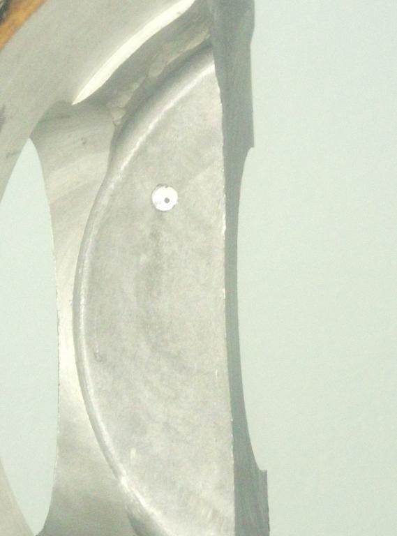

Ein weiteres Problem, gerade bei größerer Bohrung, sind die Kopfdichtungen
Da verwende ich nun Kupferrringe mit 2,5mm Stärke, die in einer entsprechende Nut im Kopf liegen und daher nicht wandern können.
Der Brennraum im Kopf wird spiegelbildlich zur Kolbenmulde erweitert.
Dadurch ergibt sich eine schöne Quetschkante und ein klar definierter Brennraum in OT
Schön leicht und stabil (22mm Kolbenbolzen)
-130g
Die 5,5" H-Pleuel wiegen 140g weniger als Serie :D

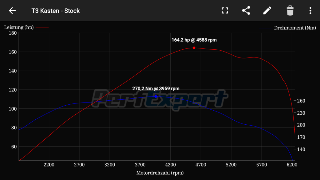

Update:
Die ersten 500km sind gefahren, da kann man schon mal kurzzeitig drauftreten. :D
200Nm bei 1900/min :o :o
250Nm bei 3500/min
Diese Handy App ist natürlich nicht 100% genau, aber man sieht deutlich wohin die Reise geht..
Da sind jetzt aber die Düsen und der Std. Auspuff am Ende....
Auch die Nockenwelle kommt da ab 4500 wohl an ihre Grenzen?
Aber für den Anfang ganz gut.
Bin zufrieden

Uwe
Beiträge: 1211
Re: WBX-The next Level
Beitrag von Uwe »
Der Serienauspuff ist anscheinend ganz gut, bin selbst überrascht.:
Nach ein wenig Feintuning an Zündung und Gemisch geht das nochmals kräftiger voran..
>200Nm von 1800-5500/min :angry-fire:
Die Nockenwelle scheint nun der Flaschenhals zu sein..
Kein Wunder, die hat keine 10mm Ventilhub :o
Nur so viel: Es ist keine Schleicher Welle..
Als nächstes kommen andere Kipphebel zum Einsatz
Die übernächste Ausbaustufe kriegt dann grössere Ventile und Kanäle, Einzeldrosselklappen usw.
Ist aber noch nicht ganz ausgegoren, das Thema...
