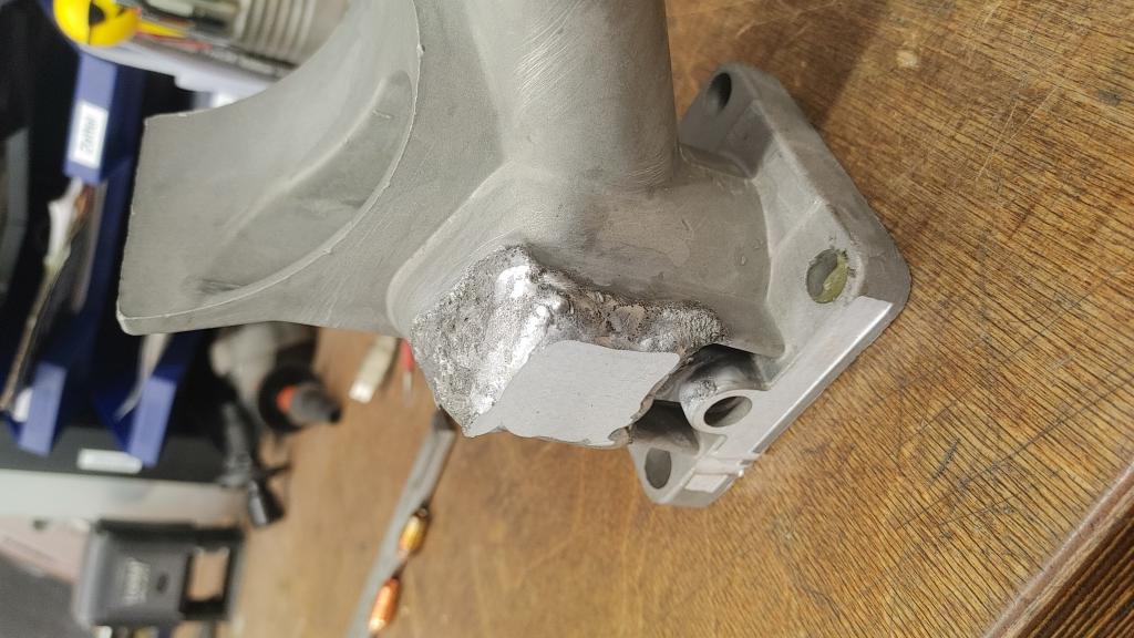

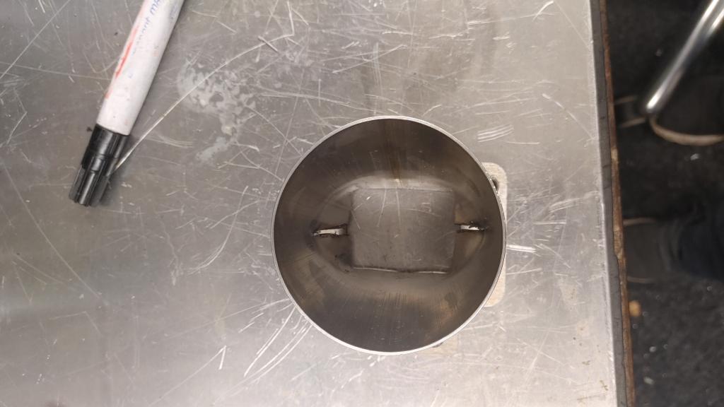

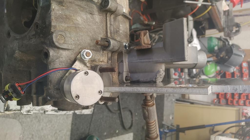

Achso...nen bissl was ist auch gegangen.Mühsam nährt sich das dicke Eichhörnchen.
Die Challengeklamotte mal als Anlass genommen,das WIGen mit einer Hand zu üben...nachdem anpassen der Werkzeuge sogar ziemlich gut 8-)
Ich würde gern ein Platte bauen,die so Einiges vom Riementrieb aufnehmen kann.Deswegen muss das gut "verankert" sein am Gehäuse.Deswegen mal am Limafuss einen weiteren Anschlagspunkt "erschaffen"!

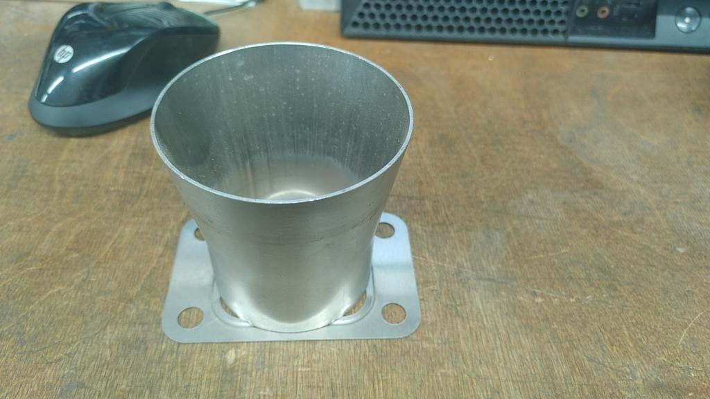

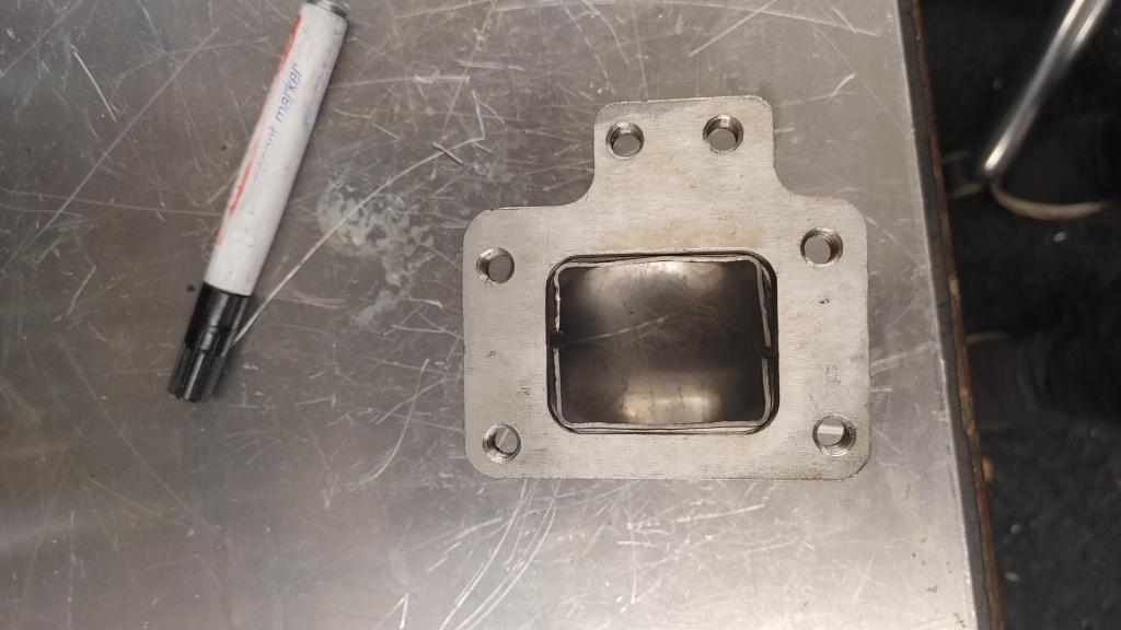

Zudem ist der Bau des Krümmers über Ostern angedacht...dafür muss noch ein Adapter vom CSP Sammler auf T25 Flansch gebatelt werden...zum Glück habe ich beim zusammensuchen des Krümmermaterials noch einen schöööönen Konus gefunden.Jetzt muss man nur noch schauen wie man wo den Turbolader unterbringt.Ich würde sehr sehr gern die interne Druckdose dran lassen...leider war das bisher noch nie möglich...mal schauen...

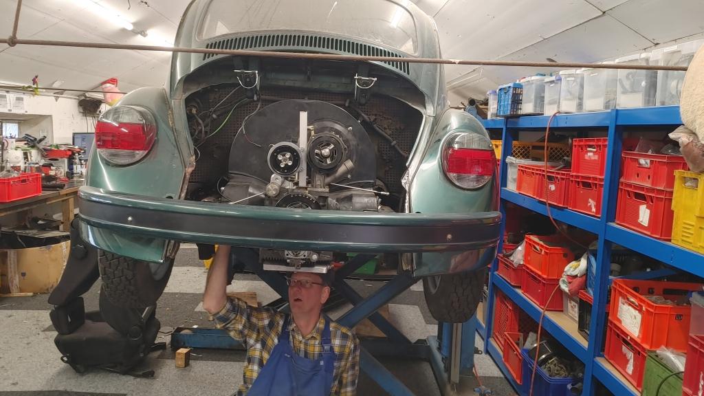

So...gestern gings weiter.

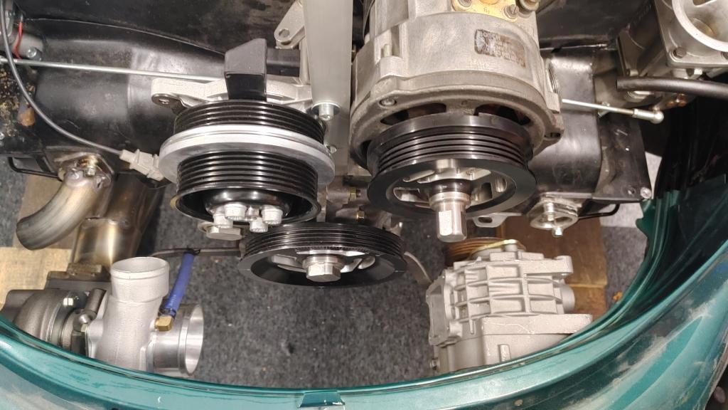

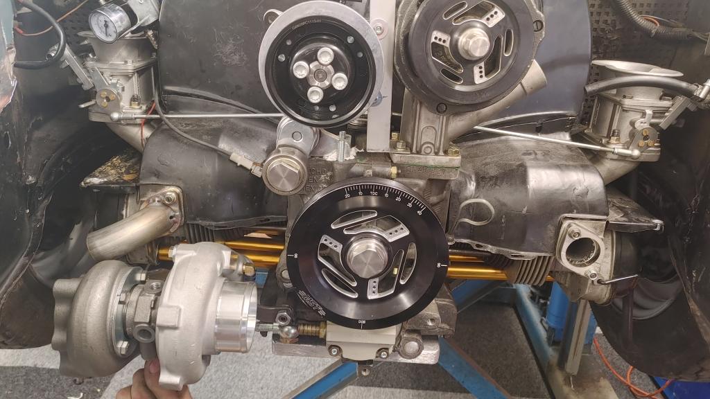

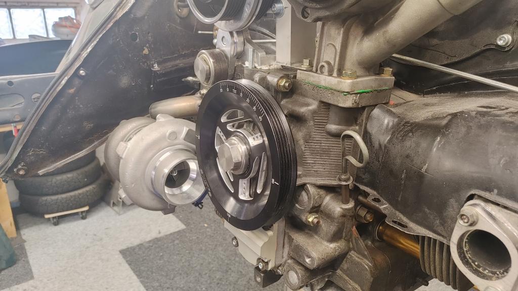

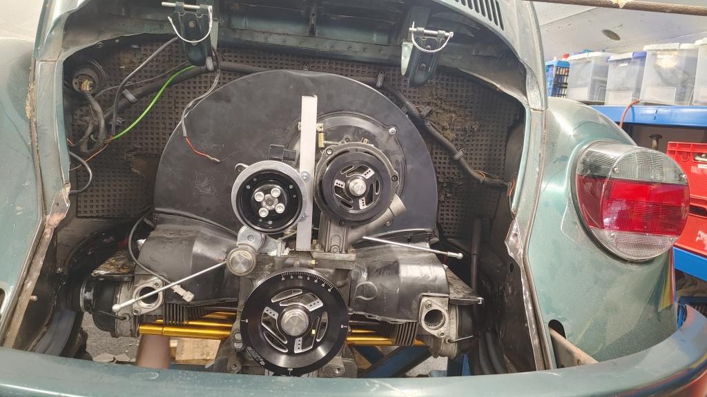

Mal den Motor in den 1600i eingebaut um die Platzverhältnisse für Krümmer und co besser abschätzen zu können. Also wurden erstmal Halter hergestellt um die Bauteile an den ungefähren Plätzen zu montieren. Zudem habe ich die Krümmergeschichte für vor dem Lader mal angefangen um das halbwegs gescheit Probemontieren zu können.Das ist der kritische Part des Krümmerbaus weil dort nur sehr sehr schwer eine andere Rohrführung zu realisieren ist.

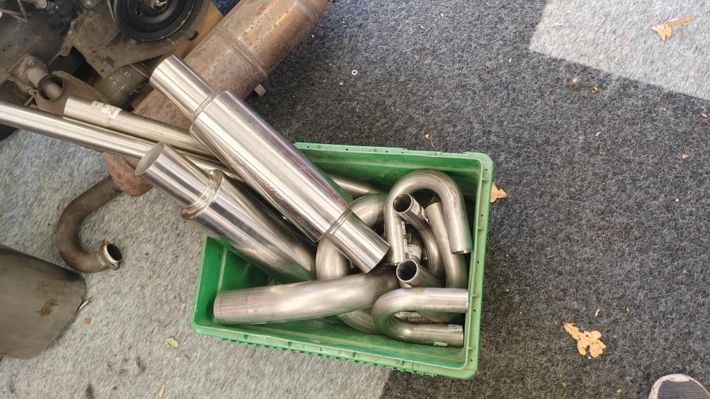

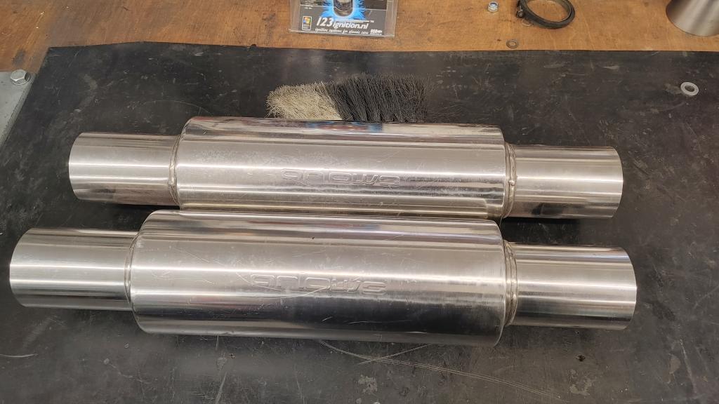

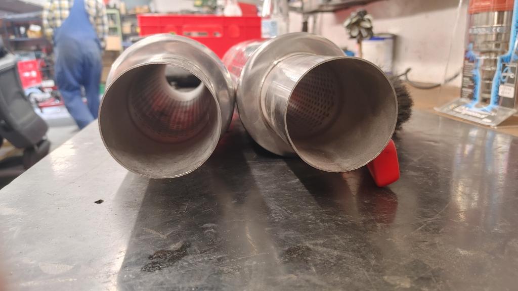

Merik hat uns mit 2 Arlows Schalldämpfern ausgeholfen,die wir wohl beide ins linke Radhaus hängen und mit einem 180grad Bogen verbinden werden.
Durch die veränderten Platzverhältnisse und das Plus an benötigter Ölmenge,wurde die Filterpumpe ausgetauscht gegen eine 32mm Fullflow CSP-Variante.
Nachdem der Turbo seinen Platz gefunden hatte,wurde schnell klar das hinten rechts am Motor ganz schön viel Platz übrig ist. Dann haben wir den leidigen AMR mal ins Loch gehalten und rausgefunden,das der da 1a rein passt.
Wahrscheinlichb wird er nun dort montiert.Das reduiziert allerlei Wege,schafft Platz im Motorraum für den Ladeluftkühler und man sieht ihn weder von hinten noch von oben...diese Idee wurde vom anwesenden Team erstmal mit Bratwurst und Rakete gefeiert:D

Interessante Position für den AMR. Bin echt gespannt was dabei raus kommt.
