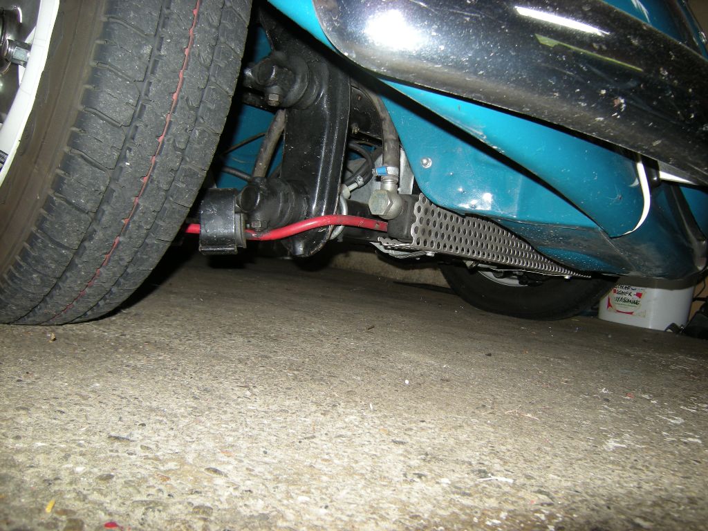

Hier mal beim millivanilli seinem 1302 schauen. Der hat auch aus der Setrab für seinen 1302 vorne vorgesehen.
Hab am 66er Käfer auch einen aus der Serie Slim LIne vorn und am Motor keinen Serien Ölkühler , damit bessere Luftkühlung. Motor 1835/110PS.
https://bugfans.de/forum/restaurationen ... 96-60.html
Käfer 3.JPG (173.69 KiB) 3548 mal betrachtet

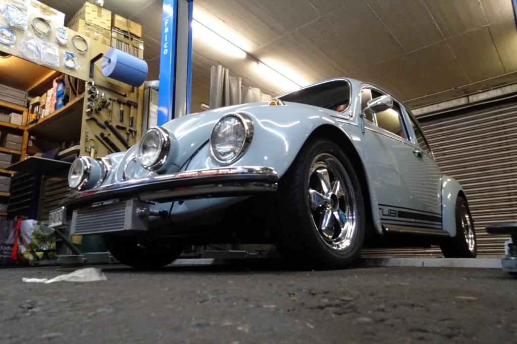

So habe ich es... Hatte vorher einen AKG Kühler und haben nun von der Firma Jabusch mir einen Kühler bauen lassen.
Dort unter der Stossstange hatte schon vor 8 Jahren der Vorbesitzer "gewählt" und ich fand es optisch passend
für den gesamten Stil des Fahrzeuges :romance-admire:
