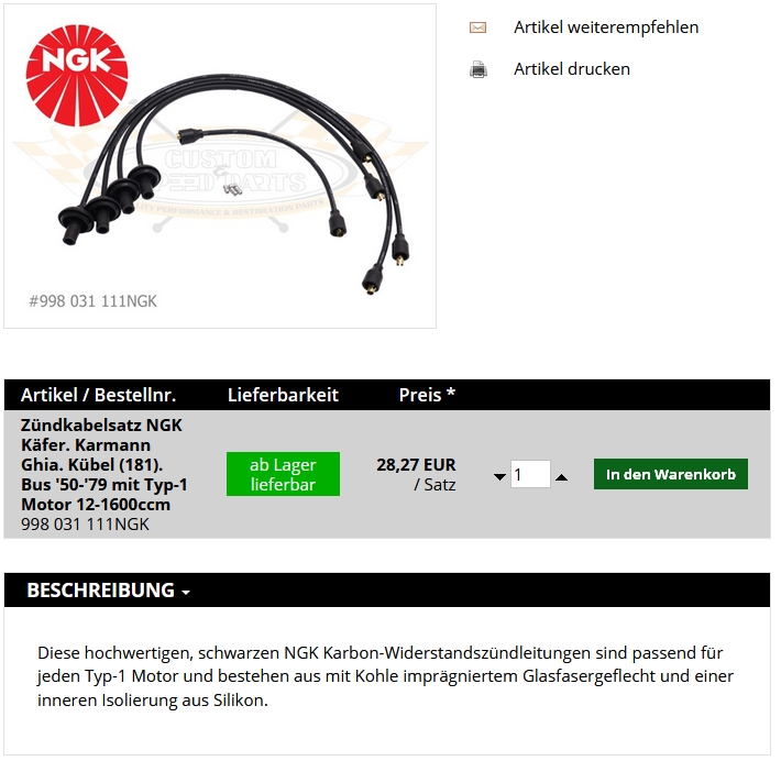

Ich meinte die ganz oben...die funktionieren unauffällig...
https://www.csp-shop.de/elektrik/zuendk ... 2613a.html

Und ich meinte die von Dir aufgeführten Die gibt es im ganz normalen Teilefachhandel unter der NGK Nr. RC-VW217. Richtig, die haben keine Kupferseele, bleiben aber auch über längere Zeit in den Widerstandswerten konstant. Die Dichtkappen sind bei Vergaseranlagen fummelig zu montieren, aber sie dichten vollständig ab.

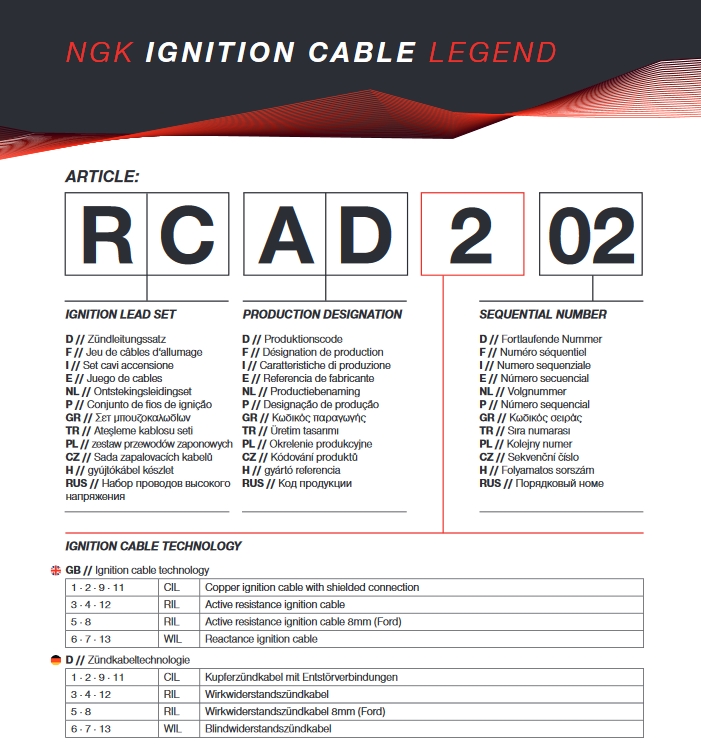

Re: Beste Zündspule für 123-Tune?
... Danke für die Zusatzinfo zu den Kerzen ...
Wenn ich jetzt aber den hier genannten Buchstaben-Zahlencode ansehe, sollte RC-VW217 doch einen Kupferleiter haben bzw. die Zündleitung von der CSP-Seite eine andere NGK-Nummer :...Teilefachhandel unter der NGK Nr. RC-VW217. Richtig, die haben keine Kupferseele...
- zk3.jpg (286.83 KiB) 11490 mal betrachtet
- Beiträge: 9140
Ich habe mal einen Marder nachschauen lassen
, da war kein Kupfer zu sehen
Ich wüsste auch nicht wie NGK die Entstörung ohne Stecker hinbekommen sollte. Beru verwendet dazu einen Edelstahlwiderstandsdraht, der sehr fein ist. Wie dem auch sei, die Kabelsätze sind sehr hochwertig.

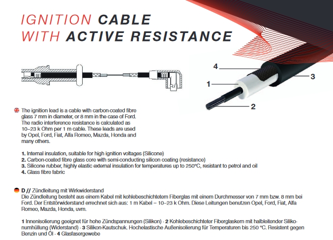

Moin zusammen,
die csp-Version scheint dann die ngk Zündleitung mit "Wirkwiderstand" zu sein.
Gruß fux.
Gruß fux.
- zk6.jpg (210.61 KiB) 11391 mal betrachtet
- csp_ngk.jpg (184.23 KiB) 11391 mal betrachtet
