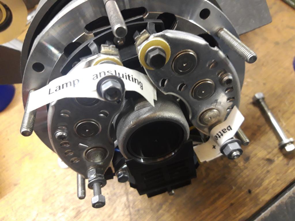

Ich habe eine Nachbau von ein Freund der im Porscherestauration-und umbaubereich tätig ist bekommen.Bei die Variante die ich bekommen hab ist die Ladekontrolleuchte linksoben(Lamp aansluiting).
Gruss,Arnoud

Ich habe jetzt 2 dieser Lichtmaschinen durchprobiert und bei beiden ist sie ebenfalls oben links (von hinten gesehen)
