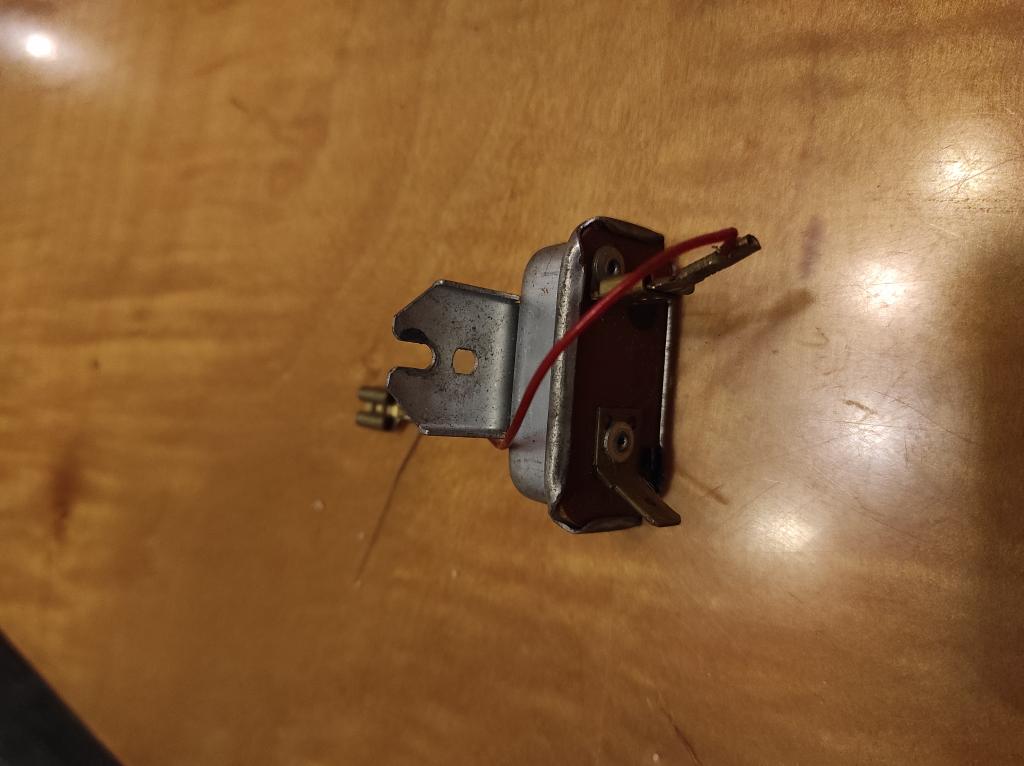

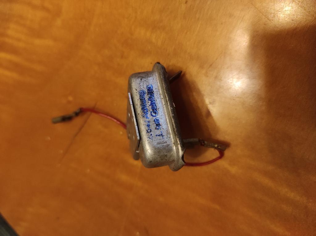

Hallo.
Bei meinem Ersatztacho lag angehängtes Teil daneben.
Ich habe keine Ahnung,wo das hin muss und wie das angeschlossen wird.
Könnt ihr mir da weiterhelfen?
Danke schonmal!
Schöne Grüße
Eike
Beiträge: 6697
Re: Teilefrage: was ist das und wo wird es angeschlossen?
das ist der Konstanter und hängt am Tacho. Der wird zwischen die Benzinuhr und dem Tankgeber geschallten. Technisch ist dort ein Glühlämpchen verbaut das als Spannungsteiler fungiert

Also einfach in Reihe? Danke Dir!

Hätte auch auf Konstanter getippt! :-)
