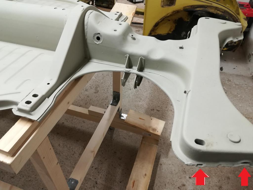

ich bin gerade an der Aufarbeitung meiner Bodengruppe.
Zu den mit den Pfeilen markierten Öffnungen frage ich mich nach dem Sinn und ob man die besser verschließen sollte.
Im Netz finde ich dazu unterschiedliche Bilder.
Die Repro-Köpfe haben diese Öffnungen nicht.
Vielleicht könnt Ihr mir helfen - vielen Dank !

Das sind Ablauflöcher. Auf keinen Fall zu machen. In Hohlräumen ist immer Kondenswasser. Die Hohlräume müssen belüftet werden und das Wasser muss an der tiefsten Stelle raus können. Solche Löcher wirst Du noch an vielen Stellen finden.

Verschließen? Zubetonieren?
Das Wasser macht sich nur dann andere Öffnungen selbst ... dauert nur etwas.
Ob diese Öffnungen dir dann gefallen? Eher mal nicht.
Stell dir nur vor: wo will das arme Wasser raus? Wo wird es warten bis Licht wieder rein kommt? Und genau da bohrst du ein 6mm Loch, steckst den 6mm Schraubenzieher rein und ziehst einmal nach hinten. Und dann ist das gut so...
Und in 30 Jahren denkst du: gut gemacht.

Wieder was gelernt, vielen Dank!
