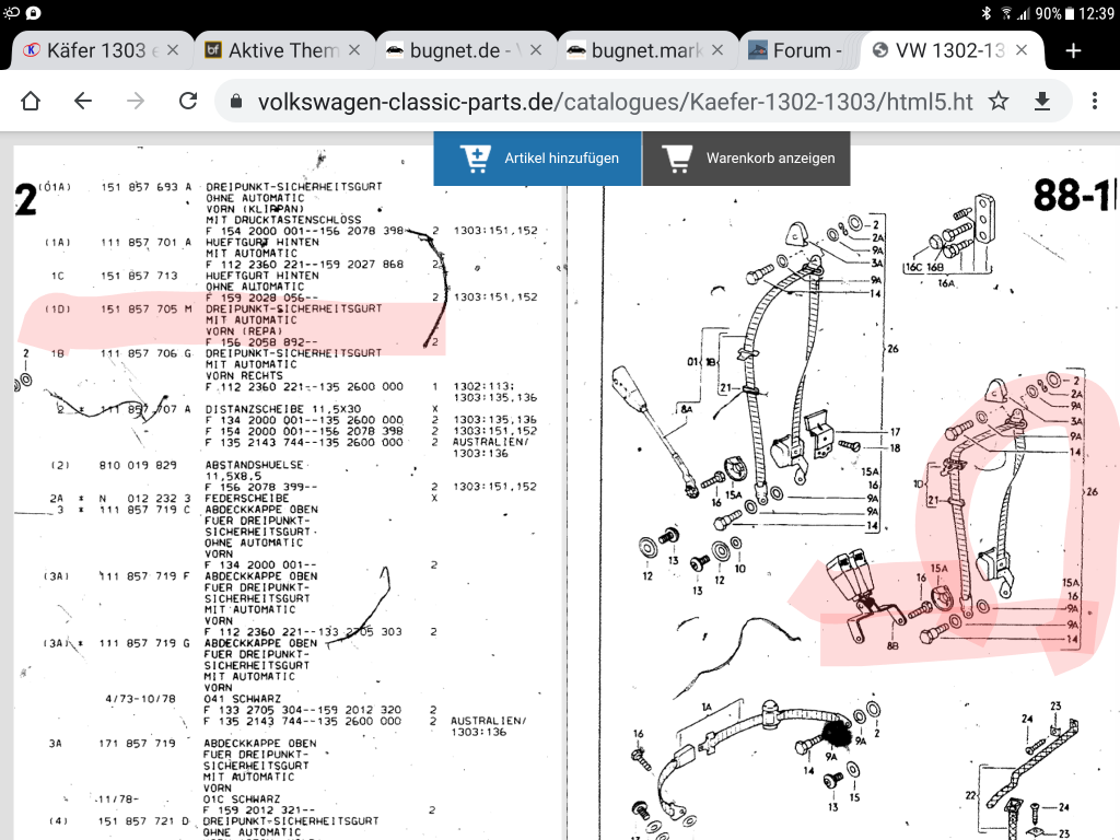

Habe leider über die SuFu keine Artikelnummer zu dem Sicherheitsgurt vorne Beifahrerseite für ein 1303 Cabrio finden können.
Würde 151 857 704 M passen?

Wäre schön, wenn mir einer helfen könnte.
Mein Gurt auf der Beifahrerseite ist zu kurz.
Jetzt Suche ich einen längeren Gurt und könnte folgenden gebraucht kaufen der eine längere Ausführung sein soll.
Teilenummer ist 151 857 705 M
Ist das passend zu den direkt am Mitteltunnel angeschraubten Gurtschlössern?
Habe ein Bild mit den Teilnehmern gefunden und mal angehängt.
Ganz herzlichen Dank vorab für eure Unterstützung.
Mit besten Grüßen Charly
- Screenshot_20210119-123929~3.png (361.04 KiB) 984 mal betrachtet

Re: Gurt Käfer Cabrio Beifahrerseite
Hallo Charly, leider verrätst Du uns nicht, welches Bj. Dein Cabrio ist - die Älteren haben Gurtpeitschen, die "Jüngeren" den Bügel auf dem Mitteltunnel. Außerdem hatte VW immer mehrere Gurt-Lieferanten (Keiper, Repa, Norma etc.), deren Schloss-Systeme teilweise unterschiedlich waren - also schwierig, hier was Genaues zu zu sagen...
Vielleicht das Ganze mit dem Anbieter abklären: Welcher Hersteller, welches Schloss-System etc.
Viel Glück
