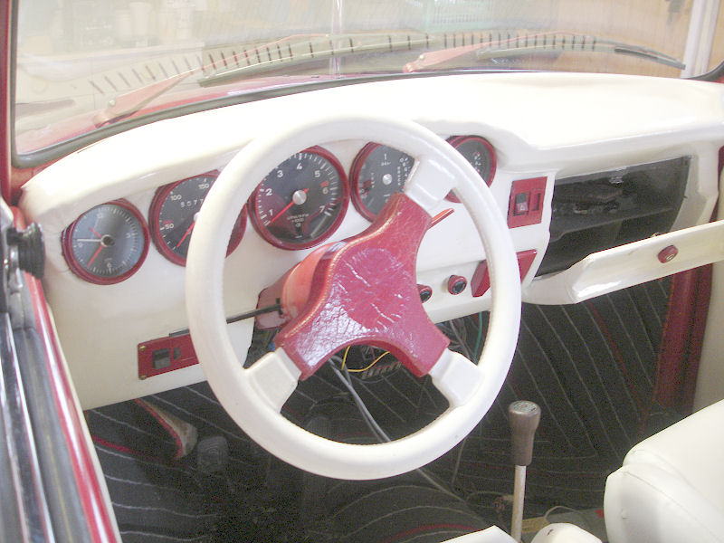

ich hab dann nochmal ne frage wegen einem porsche tacho im käfer
geschwindigkeit zeigt der an (aber nicht ganz korrekt / ist wohl schonmal angeglichen worden)
Schlimmer ist es aber, dass der km Zähler nicht geht.
da wir beim 1303 cabio mit porsche style armaturenbrett noch nicht alles zerlegt haben, mal ne kurze frage
der tacho wird ja ganz normal mechanisch per tachowelle angetrieben oder ?
also tachowelle steuert km anzeige und geschwindigkeit
leuchten für öldruck und lima funktionieren
Tank und sonst alles ist nicht angeschlossen
das sind aber eh andere instrumente
hier ein Bild
danke

Re: Porsche Tacho km Stand steht still
Perverse Innenausstattung.
Den Tacho kannst du zu TachoThomas schicken - kostet da nicht viel den wieder in Gang zu bringen, evtl kannst du da ja auch gleich die Voreilung mit angleichen lassen..
ihr solltet mal den ganzen käfer sehenG-MAN hat geschrieben:Perverse Innenausstattung.
also wird schon ein defekt IM tacho sein dann...
Da wird das erste Ritzel/Mitnehmer am KM Zähler defekt sein....passiert hat nach zig Jahren mal
Bei mir war das ganz genauso.
Ich habe meinen Tacho zerlegt und festgestellt das das 100m Rad auf der Welle keinen Halt mehr hat. Und da dieses Rad alle anderen Rädchen mitnimmt geht eben nix mehr.
Habe dann die Welle ausgedrückt (geht mit der Hand, man sollte nur gleichzeitig einen Nagel nachschieben damit die Zahnräder nicht rausfallen)
Die Welle an der Stelle etwas aufgetragen und wieder zusammen geschoben.
Funzt
