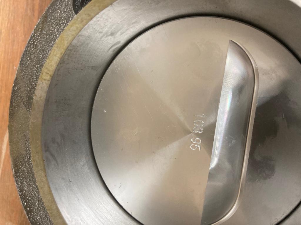

Hallo, hätte eine Anfrage. Habe bei Hoffmann Speedster für meinen Typ4 2,0L einen Satz 103,95mm AA Kolben Zylinder gekauft.
Leider sind auf den Kolben keine Einbaurichtung angegeben. Es ist kein Pfeil vorhanden. Die Kolben haben eine Art Ventiltasche.
Leider sind die Ventile ja beim Kopf Mittig und somit stellt sich die Frage sollte die Ventiltasche falls es eine ist oben oder unten sitzen?
Denke es gibt schon mehrere Personen welche diese Zylinder verbaut haben und vielleicht einen guten Rat haben. Bei Hoffmann wurde mir nur mitgeteilt das sie eigentlich kein Motorbauer sind aber die Ventiltasche vermutlich oben sitzen sollte.
Vielleicht hat ja jemand Erfahrung und das selbe Problem gehabt...
Würde mich über eine Antwort freuen.

Die Taschen müssen unten sein...wenn man sich den Kopf nur 2 Sekunden anschaut, sieht man es.

Jetzt bei meinem T2 möchte ich nun diesen 104mm Satz verbauen. Habe auch nicht als erstes hier die etwas eigenartig Frage gestellt sondern geschaut. Am Anfang ist mir das klar gewesen. Beim 911et sind Ventiltaschen ja normal.
Allerdings beim T4 kommen mir die Ventile recht mittig vor. Natürlich mit einer Schräge. Diese entspricht allerdings überhaupt nicht der Ventiltasche. Natürlich muss diese auch nicht gleich sein. Bei Ahnendrop der gleiche Satz hat aber einen Pfeil am Kolben? Bei Eckstein gibt es eine Erklärung bezüglich Verstärkung auf der Innenseite nach unten. Bei Hoffmann Ventiltasche oben.
Bei Dir Ventiltasche nach unten. Eventuell kommt man ja gar nicht anderst aus. Allerdings habe ich mir das zuvor angesehen und bin mir nicht wirklich schlüssig geworden.
