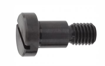

2. Dieses "Upgrade" hat eine Schraube. Das soll dann die neue "Drehachse" sein. Ich wieß nicht wer hier geschlafen hat, aber hier ist Verschleiß und Spiel vorprogrammiert.
Hier muss eine Bundschraube rein.

Den Bolzen am Scharnier habe ich nicht durch Schrauben ersetzt, sondern maßgenau durch einen richtigen harten Stift... Gewinde trägt das nicht und reibt das Blech aus.
Bundschrauben gehen dafür natürlich auch. Allerdings darfst du axiales Spiel nicht zulassen, es müssen dann PVC Anlaufscheiben noch ran, sonst knirscht das.
