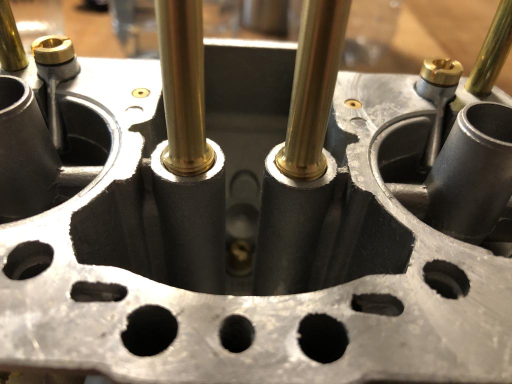

Habe mir ein paar Neue 40er Weber Vergaser aus spanischer Produktion gegönnt.
Von der Qualität bin allerdings leicht enttäuscht.
Überall Gussgrade, fast scharfkantig...
Ist das B-Ware, die ich da bekommen habe, oder sehen Eure Weber auch so aus?

Meine Spanischen Weber hab ich vor 25 Jahren gekauft, die hatten innen viel Bearbeitungsspäne aber dennoch ordentlich gefertigt.
Diese C-Ware würde ich maximal in die Vitrine stellen

Ich verbaue spanische Weber immer "out-of-box" und es gibt quasi nie Probleme mit denen.
Allerdings kommt mir diese Materialanmutung schon etwas sehr derbe vor.

Die spanischen Weber würde ich grundsätzlich bei einem Vergaserspezialisten nacharbeiten lassen.
Dann stimmen auch alle 4 Drosselklappenwinkel und anere Kleinigketen sind ausgemerzt.
Z.B. Anette Hue in Mühlheim.

Bezüglich Webers aus Spanien hatte ich schon mal mit Annette gesprochen. Sie zerlegt grundsätzlich immer diese Vergaser und werden komplett geprüft und ggf zurück geschickt.Die spanischen Weber würde ich grundsätzlich bei einem Vergaserspezialisten nacharbeiten lassen.
Die originale Webers mögen ja Original sein, die aus Spanien sind aber nicht schlechter.
Diese Weber hier, ist aber eine Sauerei. Etwas mehr Geld ausgeben und lieber bei Timms oder DiMichele kaufen, oder besser noch, bei IOZ (Annette).
Wenn das nun hier zu spät ist, dann würde ich genau diese Spezialisten kontaktieren und Meinung einholen.
