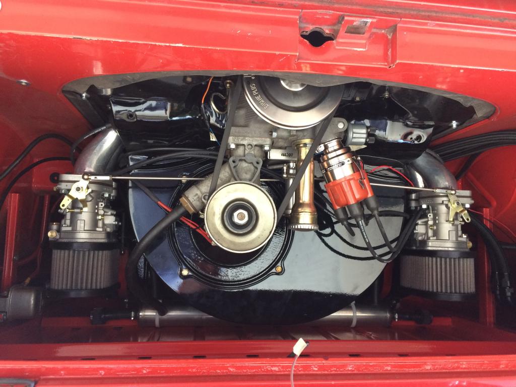

habe einen 2,1er Typ1 kompl. aus Neuteilen aufgebaut, nur "gute" Teile verwendet. Alles in allem technisch auf dem Level, was heutzutage geht. (296er Nocke, AutoLinea 040 Köpfe, bearbeitet bei EP, Saugrohre CSP, 78,4er Gegengewichtswelle, 40er Weber mit 30er Venturi´s, CSP Phython, elektrische Benzinpumpe FACET rot mit Druckminderer)
Motor lief schön die ersten 600km, :character-oldtimer: Lambda Tool ist drin, läuft im Stand und 1/4 Gas so um die 0,7 (ich weiß, dass ist viel zu fett), unter (Halbgas) Last dann bis 0,95 bis 1,00 - sitzt im Endtopf einer CSÜ Phython.
Zündung steht auf 7,5° vor OT bei ca. 900 U/min. (abgeblitzt)
Seit kurzen läuft der Motor nicht mehr richtig, es ist in meinen Augen temperaturabhängig. Nach 1-2 km (vorher läuft er ok), geht der Lambda Wert auf 0,85 im Stand, das Standgas erhöht sich teilweise auf 1800-2000 U/min. Leistung fällt kompl. ab, der Motor stottert und hat keine 20 PS mehr. Es scheint auch, als würden nicht alle 4 Zylinder mitlaufen. Bei dem Versuch mehr Gas zu geben geht der Lambda Wert auf bis zu 1,6 hoch! :o schließlich geht der Motor dann aus und es gibt Nachzündungen im Endtopf in Form eines Knalles nach ca. 3-5 sek. nachdem ich die Zündung abgestellt habe. Insofern tippe ich auf einen Fehler im Bereich der Zündung....? :o

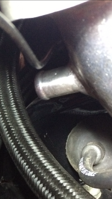

Habe am Ansaugstutzen vom 3. Zylinder einen Anschluß für einen BKV (Bus T2), dieser war abgerissen, klar, dass der da Nebenluft gezogen hat. Seit dem läuft der Motor eigentlich nur den 1. km "normal", sobald alles etwas auf Betriebstemp. kommt geht die Leistung kompl. weg, der Lambda-Wert geht hoch und der Motor dreht im Stand 2000 U/min...… fahren ist dann schier unmöglich, da der Motor so wenig Leistung hat, das beim Einkuppeln der Motor abstirbt.

Das da... "Es scheint auch, als würden nicht alle 4 Zylinder mitlaufen. Bei dem Versuch mehr Gas zu geben geht der Lambda Wert auf bis zu 1,6 hoch! :o "
... sind Zündaussetzer.
Schwacher Funke... und bei Fettbetrieb braucht's einen richtig guten Funken. 0.85 sind aber nicht die Ursache. Auch muss eine Zündung mal 0.7 schaffen ohne Aussetzer.
Also Zündung...
und erzähl bloß nix von irgendwelchen Silikonkabeln, schon garnix rot oder mit Widerstandsseele...

Druckverlustmessung--
Wenn der Bremskraftverstärker/Schlauch kaputt ist/war,ist es der Zylinder nun auch

Warum wurde die Zündspule soweit weg eingebaut... unsichtbar?

Die Zündspule wurde aus Optikgründen in die Seite Verbannt.

Du weißt schon, daß dann der Stromweg des Funkens über weite Wege, Massebänder und Dichtebenen führt?
Das ist mega geil für den Funken...
