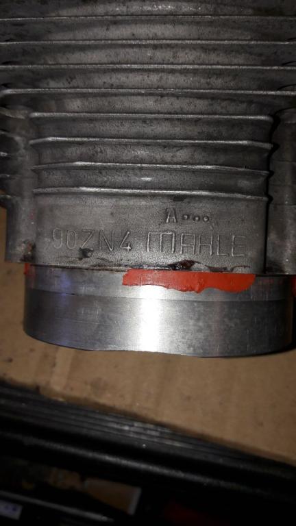

Ich habe noch originale Oettinger Zylinder. Diese sind eindeutig mit Oettinger gekennzeichnet. Es handelt sich um 90mm Mahle Nikasil Zylinder.
ich habe dir auch schon eine email geschrieben
