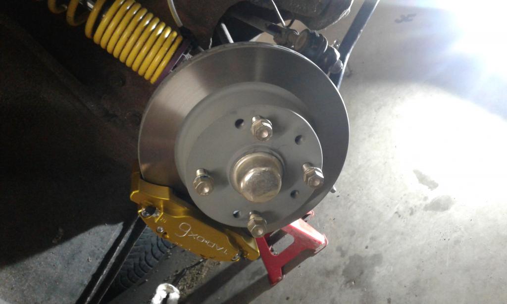

Hab einen Tipp bekommen..
a) Radlager von Kerscher
b) sog. Radlagerschalen prüfen, die bei den Kerscher
Scheiben lt. Anleitung verbaut gehören...
Mehr dazu in ein paar Monaten....

So...
Neue Erkenntnisse... Aber leider noch keine Probefahrt.
Ich habe den Winter genutzt und folgende Dinge noch "angestellt", um das Problem
in den Griff zu bekommen:
- Komplett neue Radlagersätze von Kerscher
- Neue Achsschenkel, aber diesmal von CSP mit deren eigenen Achszapfen
Fahren konne ich noch nicht, aber beim Probestecken der neuen Radlager auf die "alten" Zapfen konnten wir leichtes
Spiel feststellen. Messtechnisch lag es bei 3/10.
Die Achsschenkel von CSP waren so masshaltig, dass die Lager einen kleinen "Nachdruck" brauchten. Der Unterschied
bei der Montage war selbst für mich als Laie "sichtbar".
Hoffe nun wirklich, dass es dies gewesen sein sollte.... Nicht umsonst "wirbt" ja CSP mit dem Tausch der Zapfen.

Neus Radlager auf die Narbe gesteckt und dann hat es spürbar "gewackelt"...
Im Vergleich dazu musste man bei den CSP Zapfen schon etwas mehr drücken und
es ging "saugend" drauf...
Wäre ja wirklich froh, wenn es dies wirklich gewesen wäre.. Würde auch erklären, warum bei
Kurvenfahrten das Phänomen aufgetreten ist.

Hast Du auch kontrolliert ob die Sättel mittig auf die Scheibe sitzen?Bei mir war das nicht und hab das(erheblich)ausfüllen müssen..
Ich fahre die standard(1302-03)Hauptbremszylinder und 19mm 924 Radbremszylinder.
Gruss,Arnoud
Nikon-User
Beiträge: 1939
Käfer: 68er Ex-Automatik
Wohnort: Zürich
Re: Bremsprobleme - Nach Kurvenfahrt oder lange geradeaus
Beitrag von Nikon-User »
Vielen Dank für deinen Input, aber ich nehme an du hast nicht alles durchgelesen :D
Ja, die Sättel sitzen mittig, ja die Adapter sind angepasst und ich habe einen KV und eine "alte" Vorderachse und
nicht so einen neumodischen Kram :laughing-rofl:
Spass beiseite... grundlegende Sachen wurden schon gesprüft...mehrfach... Verschiedenste Methoden der Entlüftung probiert, HBZ getauscht etc.
Ich fahre aber zudem an der HA die Kerscher Scheibenbremse. Diese konnten wir aber als Verursacher durch Abklemmen bei einer Testfahrt ausschliessen.
Und das "Problem" entsteht wirklich nur nach einer Kurvenfahrt bzw. verlassen eines Kreisels etc.. Stundenlang geradeaus - absolut kein Thema...
