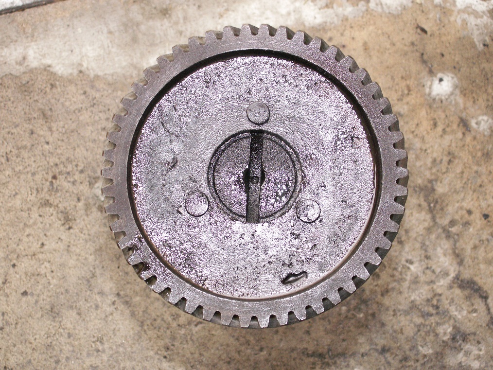

NW - Markierung um die richtig zur KW einzustellen ?
- 22.jpg (427.66 KiB) 5288 mal betrachtet

Oben auf 12 Uhr. Ist nicht mehr ganz so toll zu erkennen...

beim danebenhalten , würde ich es auch vermuten.
hier mal 2 mit Punkt:
- 23.jpg (364.08 KiB) 5282 mal betrachtet

Hier kannste auch erkennen, das die 4-Punkt Nockenwelle tiefer geschüsselt ist - daher braucht es einen anderen Zapfen.

Jo, Christian, hab mal eine "4Punkt Ölpumpe" in eine 3 Punkt NW gedrückt, da greift nicht viel.
- 24.jpg (308.75 KiB) 5275 mal betrachtet

Umgekehrt. Ist ne 4-Punkt Nocke mit 3-Punkt Pumpe. Umgekehrt würde zu viel greifen und du kriegst das Zahnrad nicht ganz rein.Meister Eder hat geschrieben:Jo, Christian, hab mal eine "4Punkt Ölpumpe" in eine 3 Punkt NW gedrückt, da greift nicht viel.
