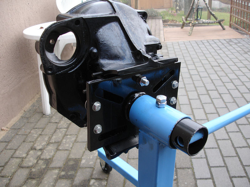

Der Testlauf Ständer ist noch nicht fertig.
bin noch am überlegen ob ich mir nicht gleich einen richtigen Motoren Prüfstand baue.
Aber die Kosten für Bremse , Elektronik , Sensoren und der Umbau eines Prüfraumes. schrecken mich noch ab

Da war mal ein Schweissgerät zum Pipelineschweissen an einen Käfermotor angeflanscht.

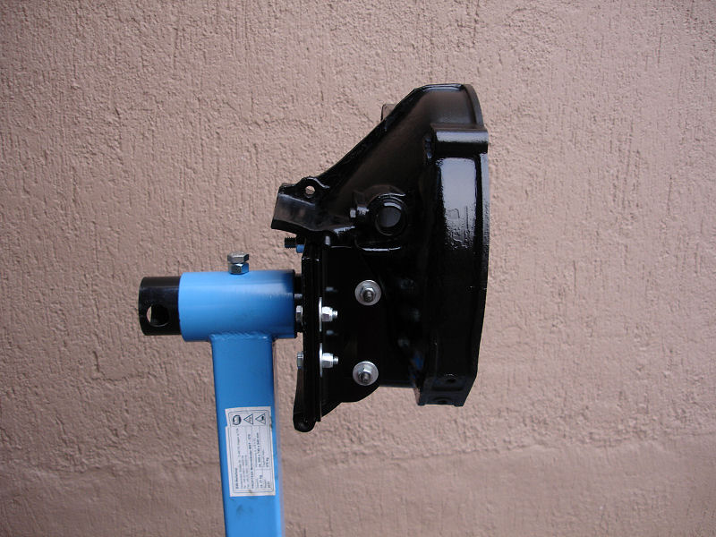

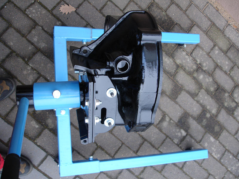

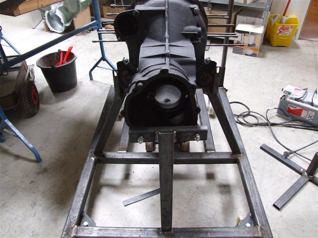

Hab mir auch mal son Teil gebaut...
Grundidee kam von Tobi (Boncho)
ich habs mit ein paar Winkel angeflanscht
Kann es deshalb noch drehen falls erforderlich
Steuerpanel kommt die Tage noch dran, genauso wie Halterung für batterie und Tank
Material schätze ich auf unter 100€ altes Getriebe 40€, Ständer 45€, 2 Winkel ausm Regal und bisschen Farbe

Re: Motortestlaufstände
Hmm, kommt mir bekannt vor.
Hast noch vor den seitlich zu verstreben?
erstmal nicht
also verdrehen wir sich das nicht mehr viel.. in der arretierung gar nicht... rest liegt an den Rollen, aber macht ja nix
