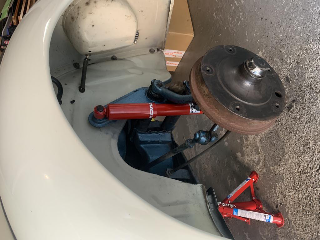

Ich bin gerade dabei, alle vier Stoßdämpfer zu tauschen.
Hin Tee wachse war gar kein Problem, vorne komme ich jedoch nicht weiter...

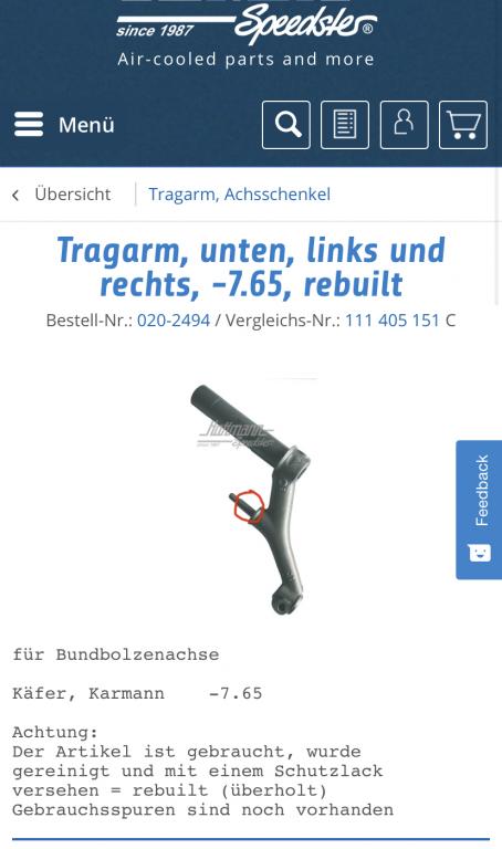

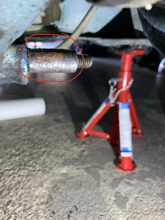

Wie bekomme ich auf den unteren Tragarm denn den neuen Stoßdämpfer drauf?! Dort ist bei mir die Buchse aus dem alten Stoßdämpfer auf dem Bolzen geblieben.
Wenn ich mir den unteren Tragarm als Ersatzteil anschaue, scheint das immer so zu sein?!
Muss ich jetzt aus dem neuen Stoßdämpfer die Buchse rauspressen, oder wie soll das funktionieren?

die alte Buchse muss weg
von Flex bis Meissel, alles möglich. Den Bolzen heil lassen, der kann schon mal abreißen
also Rostlöser Rostlöser Rostlöser ....

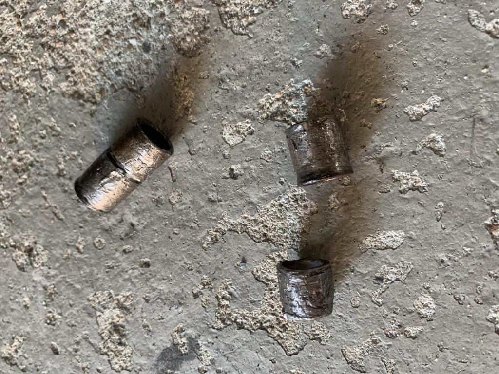

Ich hab’s geschafft. Habe die bis Buchsen mit Eis-Rostlöser eingesprüht und angeflext. Danach gingen sie runter :)
