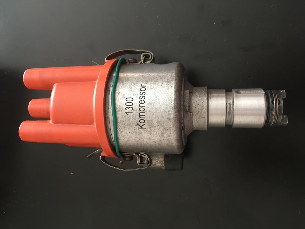

Den geänderte 009 Zunverteiler mit begrenzter Vorzundung 24"
gruss de France
Alain
