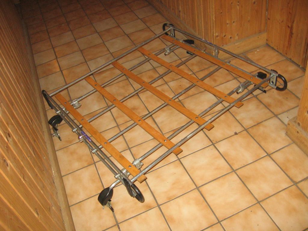

ich habe mir jetzt einen originalen Beköwa Dachträger für meinen 1303 besorgt und will die leicht patinierte Metallsubstanz auch gerne so lassen.
Allerdings sollen die Holzlatten neu kommen, da offensichtlich eine Latte bereits mal ausgetauscht worden ist. (anderes Holz)
Was für Holz würdet ihr dafür nehmen? Nur ölen? Oder mit einem Bootslack versehen?
Hat ja sicher schon der ein oder andere hier gemacht, deshalb danke für Eure Tipps.

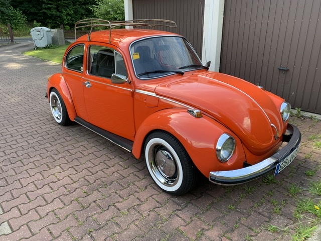

Hab auf meinem Heckträger auch ausgediente Latten aus nem Bett.
Vom Nachbarn noch etwas Holzlasur geschnort und gut war.
Natürlich soll Lärchenholz besser sein, aber das muss man erstmal bekommen.
Auch für meinen damaligen Dachträger habe ich diese Latten verwendet, einfacher geht´s kaum.
Und wenn die mal irgendwann anfangen unschön auszusehen, neue Latten gibt es dann auf dem Sperrmüll !
