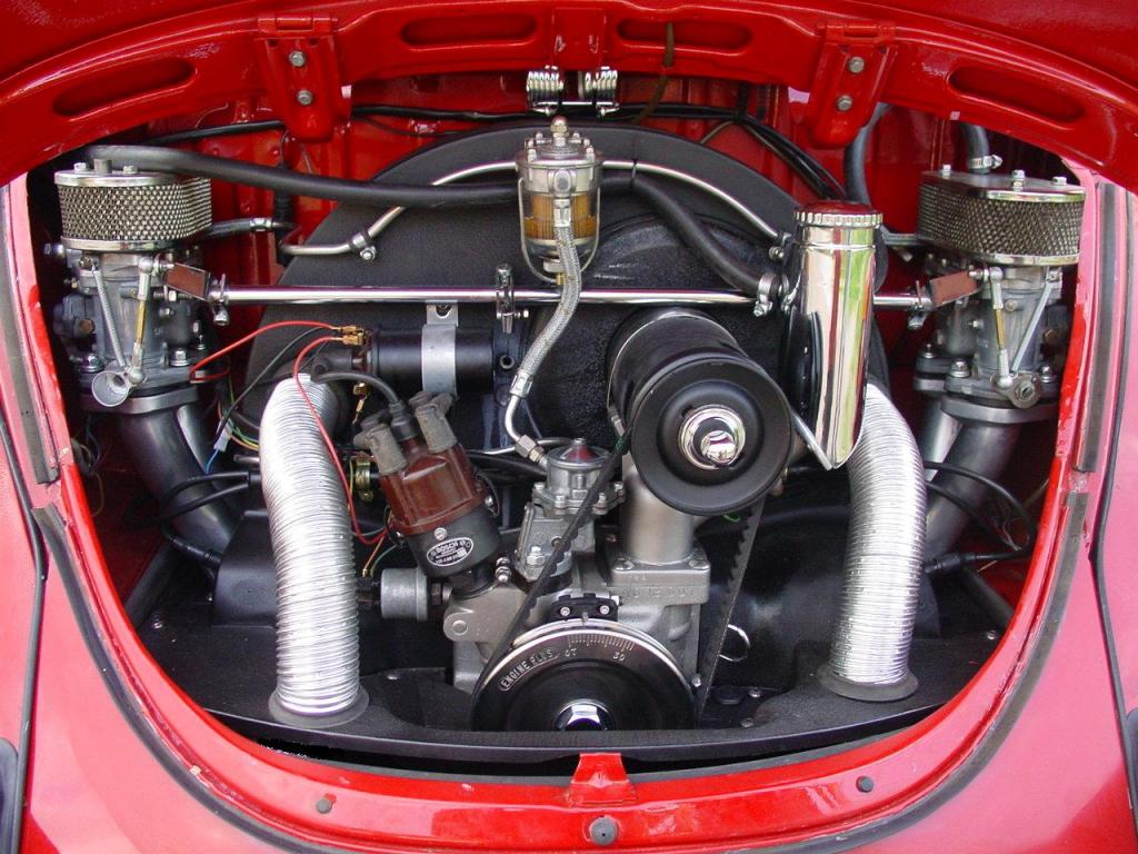

Bei diesem Motor hat das wunderbar funktioniert:
70 rot 021.jpg (138.9 KiB) 3938 mal betrachtet
Vorförderpumpe war eine Pierburg-Kreiselpumpe, Nennleistung des Motors lag bei 7500RPM an.

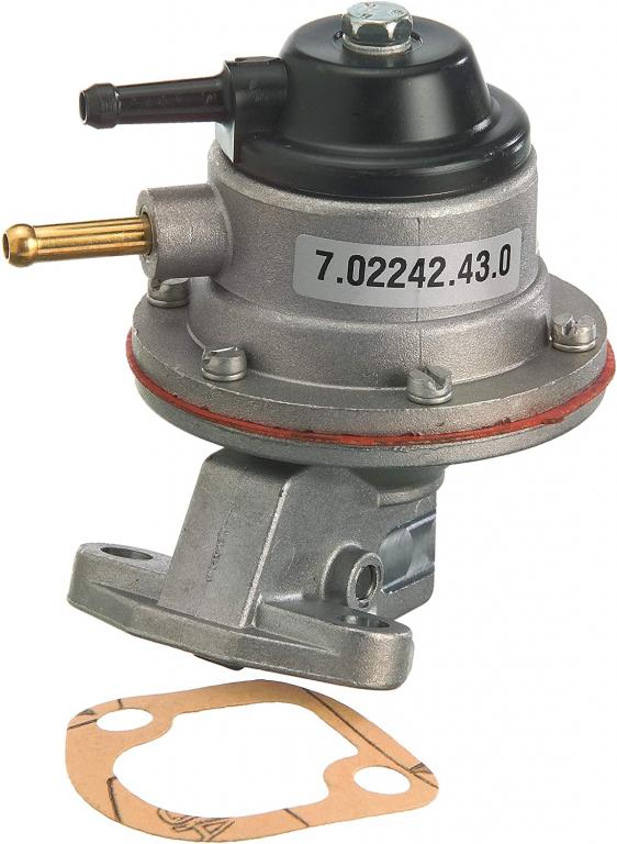

@ Bernd
du könntest mit Nachbau recht haben, ist in einem Pierburgkarton verpackt, aber der Hersteller dürfte MS Motorservice die auch für Pierburg, Kolbenschmidt und TRW fertigen

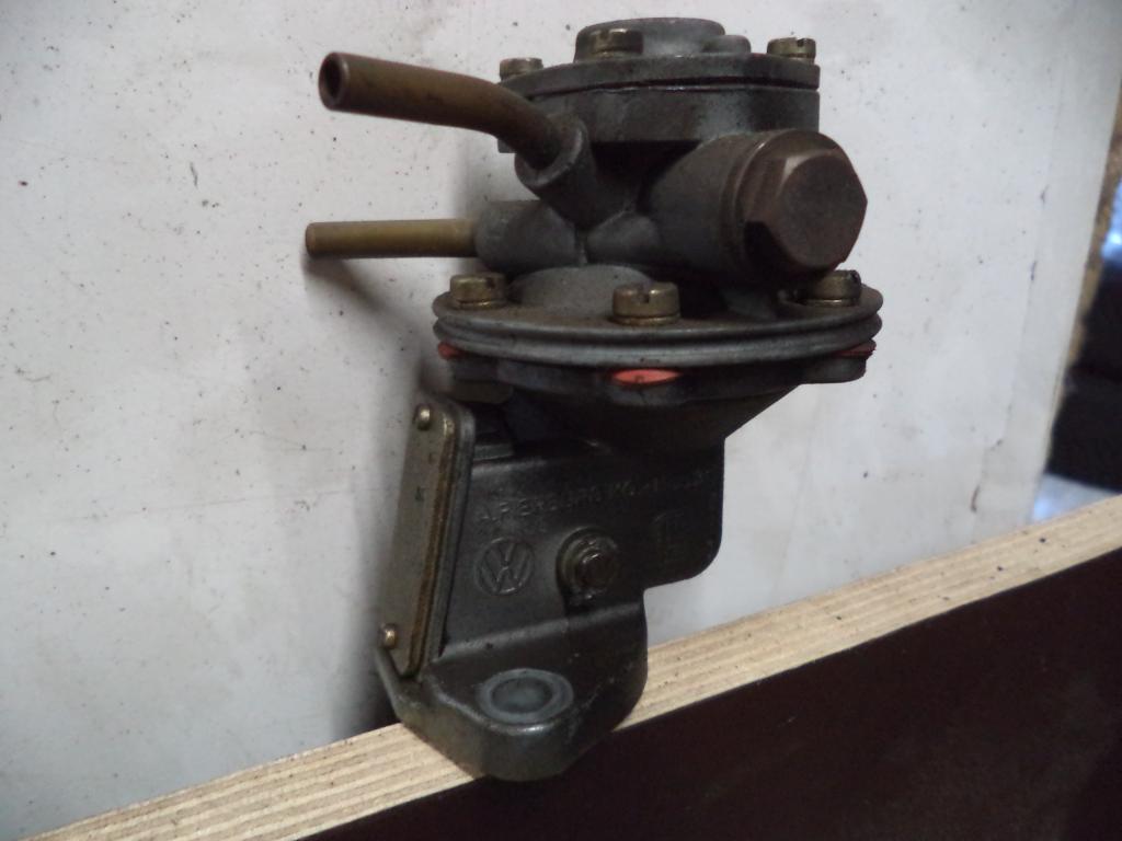

Beiträge: 9126
Re: 1835ccm , 2 x 40 Weber IDF ... welche Benzinpumpe
Ich habe mal ein Bild gemacht. Sie sieht so aus wie VeeDee`s. Die Pumpen sind sehr solide und (wenn man den Repsatz hat) gut zu reparieren. Dann ist man immer auf der sicheren Seite und hat orginale Reserve :up:
