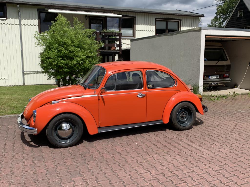

ich habe nun endlich die Blutorange fertig und wollte gerne auf meine 5,5 udn 7x15 Stahlkappenfelgen die Chromkappen montieren.
Sind neue Edelstahl-Kappen als Mooncaps mit VW Logo die ich 2018 mal bei ebay gekauft habe. (ja ich weiß, ist vermutlich nicht für die Ewigkeit)
Jetzt bekomme ich die Kappen auf 3 der 4 Räder einfach nicht drauf. Fehlt einfach immer 1-2mm damit die drauf-schnackeln.
Was würdet ihr machen, Kappen im Bereich des "Humps" auf dem Rad etwas nachbördeln? Die Räder sind frisch lackiert- eventuell ist auch einfach der
Lack etwas dick an der Stelle- leicht abschleifen an den Humps?
Ich würde mal eure Meinung hören wollen...

Meistens sind die Kappen nicht gleichmässig. Leg sie mal über zwei Nocken drüber und drehe sie dann. Damit sollte sich ein Position finden lassen, auf der sie sich aufschlagen lassen.

Hatte mal das gleiche Problem, damals waren die Felgen einfach schlecht gebaut. Versuch die Kappen auf einer original Felge, um zu sehen ob es an der Felge oder der Kappe liegt.

sind das nich die bauchigen Kappen die du da verbauen möchtst ? Wenn ja , die gehören auf die Felgen mit Klammern .

Das sind ja aber die ganz normalen 4x130 Felgen und Kappen dafür, nicht 5x205- außerdem passt ja eine der Kappen ganz normal.
