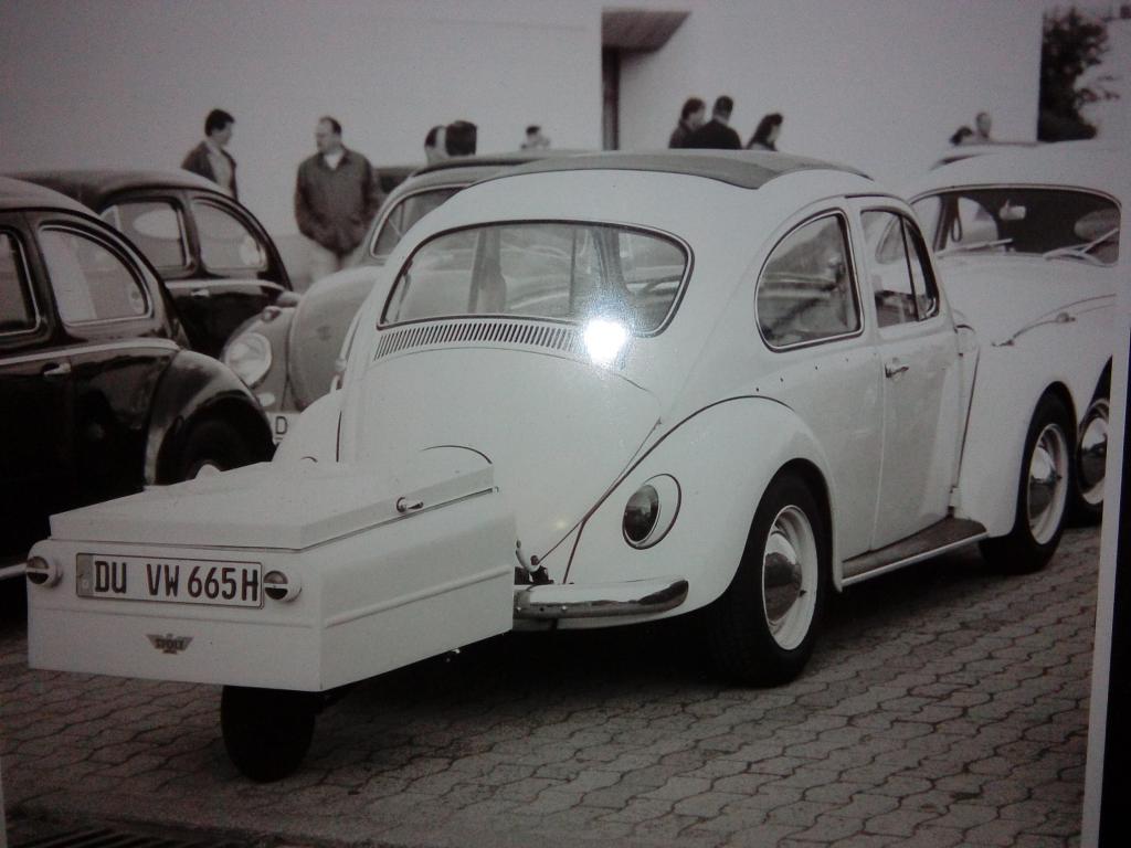

jetzt werde ich neugierig, BILDER!!!

Hallo Leute,
ich mußte ein Bild im Flur abfotografieren . Das Auto ist aber noch im Besitz.Die Holde will es nicht abgeben da der 65er für sie besonders gut zu fahren war. Automatikfahrgestell von 68 mit 65er Karosse,Rahmenkopf bis 65 mit Tieferlegungsbundbolzenachse,Willibald Scheibenbremse identisch mit der heutigen CSP Scheibenbremse,Vorderachse mit Nadellagern nachgerüstet und wie besprochen das Faltschiebedach.Farbgestaltung Schwarz,Weiß und Chrom.5 1/2" original 356 Porsche Carrera Felgen mit rundum 165er Pellen.Im Laufe der 20 jährigen Nutzung als Alltagsfahrzeug waren diverse Motoren installiert.Auch ein 356er Dame Motor war dabei,ansonsten aber eher 34 PS oder 1500er und 30PS mit Eigenbau Zweivergaseranlage mit direkter Gaszugbetätigung.
