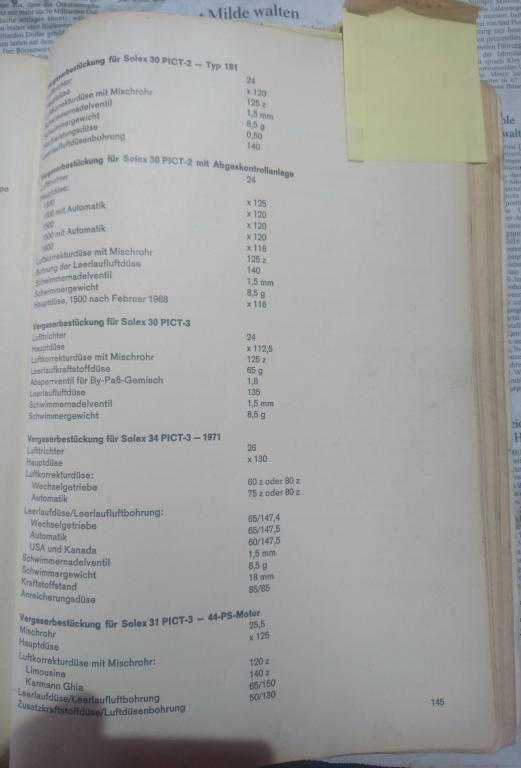

kann mir jemand sagen welcher Vergaser in einen Karmann Ghia Bj.:04.69 Motorkennbuchstabe "H" 44 PS 1500ccm verbaut wurde?
oder vielleicht auch zeigen wo man das im Internet finden kann ?!?!?
Aktuell habe ich einen SOLEX 30 PICT -2 (B9 087) verbaut .
Gruß knuger
Re: Welcher Vergaser wurde 04.69 in einen Karmman Ghia verba
Auf dem 1500er "H" Motor war der Solex 30 PICT 2 verbaut. Keine Ahnung ob der Karmann da was Spezielles hatte. Anbei Vergaserdaten aus meiner alten Reparatur Anleitung.

yoko hat geschrieben:Auf dem 1500er "H" Motor war der Solex 30 PICT 2 verbaut. Keine Ahnung ob der Karmann da was Spezielles hatte. Anbei Vergaserdaten aus meiner alten Reparatur Anleitung.
DANKE !!!
Habe auch noch etwas auf : http://www.flat4.de/vergaser.htm
gefunden :D
Werde mir den jetzt neu aufbauen
