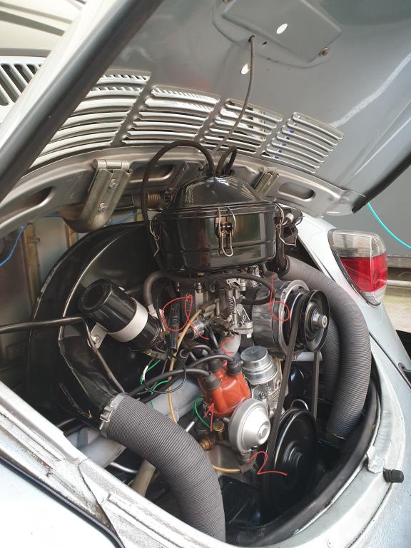

Ich habe einen 1600 AD im Käfer, der nicht gut läuft.
Der Zündverteiler hat eine Unterdruckdose mit 2 Anschlüssen. Zu lesen ist, dass diese damals vielfach gegen die einfachen getauscht wurden.

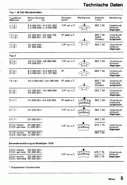

Der zzp muss scheinbar auf 5° nach OT eingestellt werden mit aufgestreckten Unterdruckschläuchen.

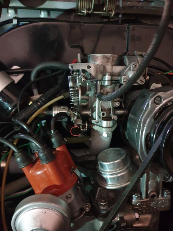

Ich vermute, dass mal ein "anderes" Kurbelwellenrad montiert wurde, das da nicht original drauf gehört. Siehe Foto. Ine Delle und drei Kerben. Demnach gibt es auch keine Markierung für 5 nach OT. Den Punkt finde ich über nachmessen heraus.
Frage:
Mit welchen Anschlüssen verbinde ich die Punkte an der Unterdruckdose richtig?
1 zu A ?
2 zu ??
Danke euch.

Re: Unterdruck und Zündung 1600 AD
gugsch du:
https://bugfans.de/forum/motor-allgemei ... 15509.html
Turner
