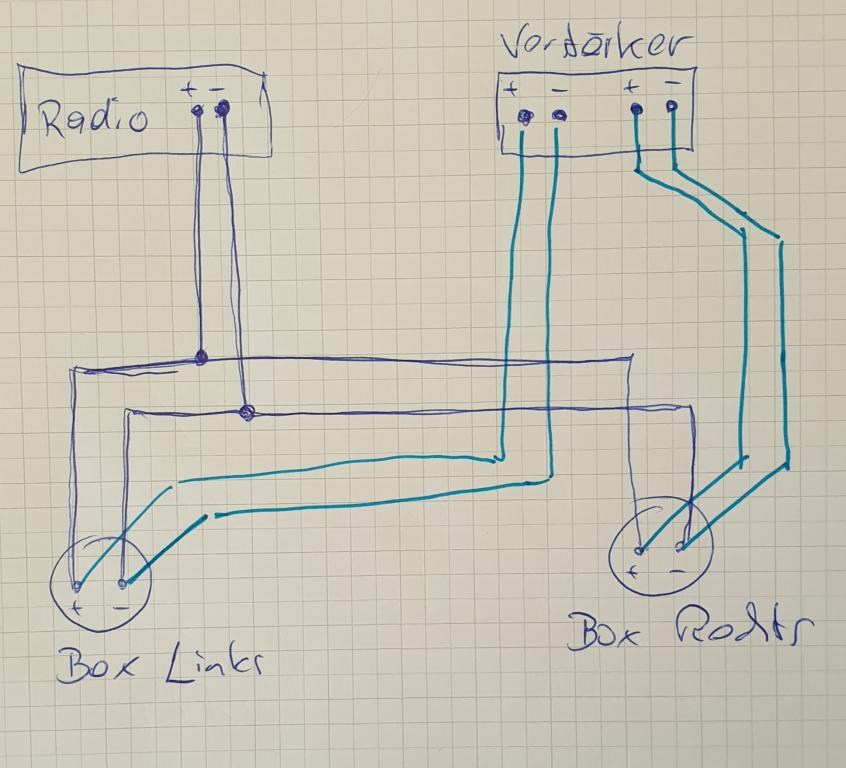

Hallo Ich habe einen mini verstärker mit Bluetooth.
jetzt möchte ich radio und verstärker an den gleichen boxen verwenden.
siehe Skizze.
über einen schalter und relais schalte ich eintweder radio oder verstärker ein/aus.
Kann ich bei dieser Variante meinen Radio zerstören !!!??
Danke und lg Alex

Deine Schaltung macht keinen Sinn.
Setze einen 2pol. Wechselschalter in die Lautsprecherleitungen.

rme hat geschrieben:Deine Schaltung macht keinen Sinn.
.... hat zwar sehr lange gedauert, ich genau so habe ich es gemacht und geht wudferbar ;-)
Danke und lg Alex
