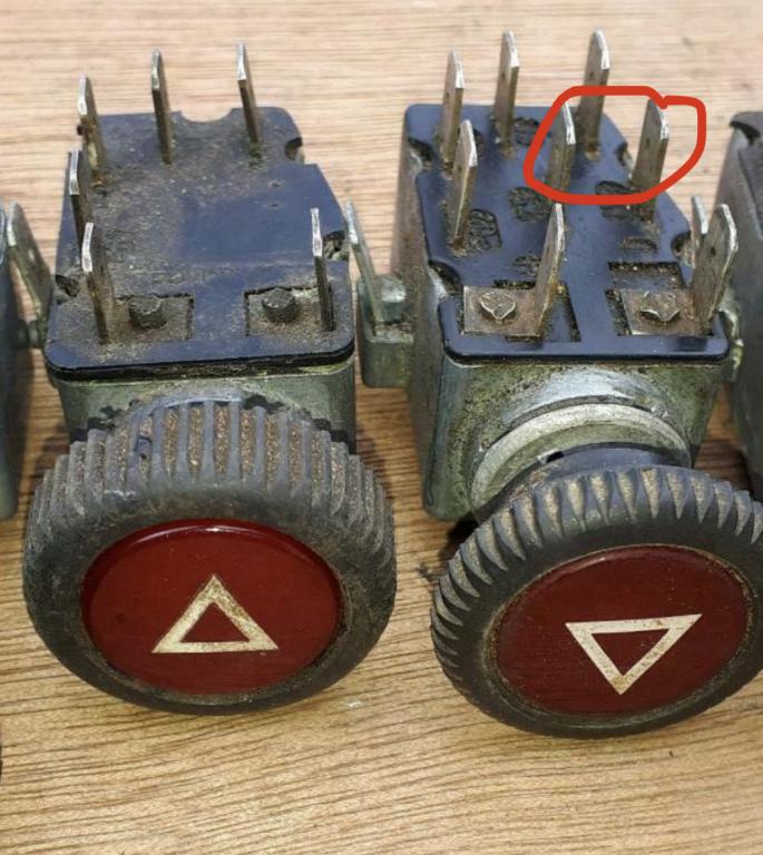

Die Schalter erkennt man relativ leicht. Hie mal ein Bild zum Vergleich.
Links die späte Version, die auch im Käfer verbaut ist und rechts der mit den Anschlüssen 54 und 54f.

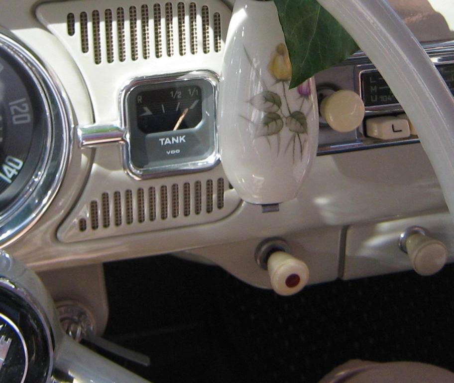

Re: EILT! Warnblink Einkammerrückleuchten
Richtig
- Armaturenbrett 2.jpg (75.46 KiB) 1733 mal betrachtet
